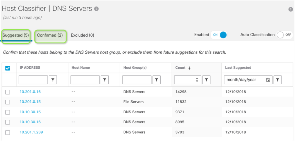

Host Classifier ページが表示され、推奨される  DNS サーバーの数が 5になり、確認済みの数が 2に変更されたことが分かります。7.png

DNS サーバーとして推奨されている残りのホストは、既に下の図よりわかるように DNS サーバーホストグループにあります。 これらが実際に DNS サーバーであることを確認したら、Confirm Selected ボタンで Confirmed ホストできます。15.PNG
