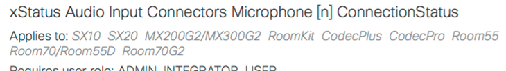

MX800(C.E 9.4.0)の外部マイクの接続状況をxapiコマンドで取得出来ないでしょうか。
以下のように他の機種では出力結果から状況を確認出来ますが、MX800のみ出力結果が異なり取得できません。

ご質問ありがとうございます。
API Guide の「xStatus Audio Input Connectors Microphone [n] ConnectionStatus」に記載のとおり、MX800 などの機種は同コマンドに対応しておりません。記載のある機種が対応しています。
Software API Guide CE9.4
https://www.cisco.com/c/dam/en/us/td/docs/telepresence/endpoint/ce94/collaboration-endpoint-software-api-reference-guide-ce94.pdf
機種によってマイク接続の方式が異なることが対応有無の理由とお考えください。
「xStatus Audio Input Connectors Microphone [n] ConnectionStatus」に対応していないMX800 などでの代替案として、下記ドキュメントの方法でマイク入力状態を確認することは可能です。
TelePresence Cシリーズ/MXシリーズ(G2)/SXシリーズのマイク入力状態を確認する方法
https://community.cisco.com/t5/-/-/ta-p/3158032
上記ドキュメントの「CLI」に記載のコマンドを実行すると、ターミナルに音声入力レベルがリアルタイムに表示されていきます。マイクが実際に接続されていない場合には「VuMeter」の値が0 となります。
マイクが接続されている入力1 の例)
*e Audio Input Connectors Microphone 1 VuMeter: 20
マイクが接続されている入力3 の例)
*e Audio Input Connectors Microphone 3 VuMeter: 0
