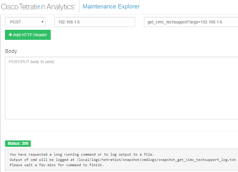

(4) Exploreから、get_cimc_techsupportコマンドを実施し、5分ほど待ちます。バージョンによりコマンドが一部変わりますのでご注意ください。
また、UCSサーバのように、Tech Support 生成の進捗情報は表示されませんのでご注意ください。
POST <Bare Metal Node Private IP>  get_cimc_techsupport?args=Private IP
[注意]
techsupport を取得したい該当ノードがInactiveな場合、以下のように入力をしてください。
POST   "Active な Bare Metal Node の Private IP もしくは シリアル番号"   get_cimc_techsupport?args=Private IP(Inactiveな該当ノードのIP)
Inactive なノードの Private IP を x.x.x.x, シリアル番号を FCHXXXX
Active なノードの Private IP を y.y.y.y, シリアル番号を FCHYYYY
としますと、以下のようになります。
(失敗)
POST   x.x.x.x   get_cimc_techsupport?args=x.x.x.x
POST   FCHXXXX   get_cimc_techsupport?args=x.x.x.x
(成功)
POST   y.y.y.y   get_cimc_techsupport?args=x.x.x.x
POST   FCHYYYY   get_cimc_techsupport?args=x.x.x.x
argsで指定する取得対象は、Inactiveなノードの Bare Metal Private IP を指定しますが、
実際はそのノードの CIMC IP へアクセスするため、techsupport が取得出来ます。
(5) cat コマンドで、tech support の取得がスタートしたかを確認します。
"Successfully started tech support. It takes a while to finish !" が表示されればOKです。
