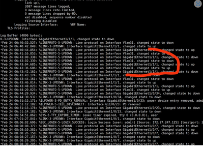

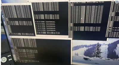

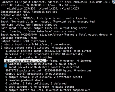

思科交换机C9200L-48P-4G,上联口GE1/1/1,TRUNK模式,每个工作日下午13:30-16:00时间断,都会出现协议链路UP、DOWN。导致下面PC断网丢包,光纤跳线、光模块、接口全换了,光衰发-5.7,收-9,PC全部未非postfast接口,并启用了loopdetect和bpduguard,没有发现err-disable,只有up down日志,cpu内存状态灯当时全部正常原来老思科交换机在用的时候没有任何问题,最近换了新思科设备导致,模块还是原来的模块,SFP思科模块,chi'x
