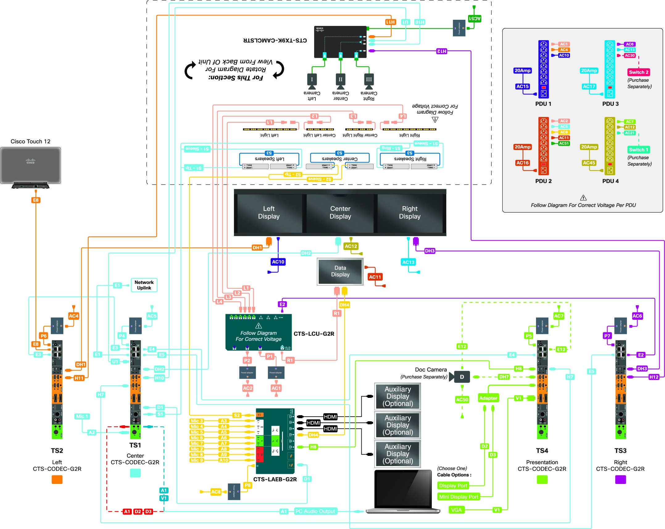

故障排查
确保一切东西都是正确地连接基于系统布线图
