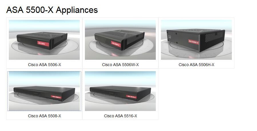

ASA 如果忘记密码了也是让人非常头疼的事情,配置太多又不行重置,那么如何恢复ASA密码这个操作呢?
ASA 密码恢复:

首先谢谢楼主分享。
再补充一下:
1/ 您在此处提到的新版本ASA,应该是指“Next-Generation Firewalls (NGFW)” ---“ASA 5500-X with FirePOWER Services”
参考连接:
https://software.cisco.com/download/home/286291275
2/ 新旧型号ASA恢复密码都是用这种方法,以下是恢复密码英文配置向导,请参考:
Recovering Passwords for the ASA configuration guide:
参考连接:
https://www.cisco.com/c/en/us/td/docs/security/asa/asa83/configuration/guide/config/admin_trouble.html#wp1129325
