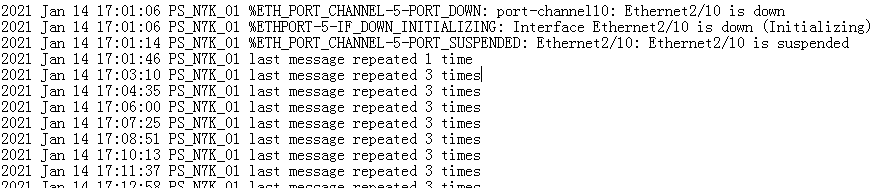

今天发现N7K里面不停的出现last message repeated 3 times,然后查了下第一次出现是什么情况,发现是端口E2/10出了问题。
看了下E2/10的端口后状态,发现端口down了,并且出现suspended(no LACP PDUs)

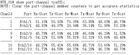

但又能看见端口的CDP邻居,Port-Channel的流量也正常,端口光功率也正常

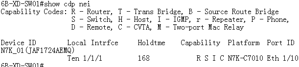

有看了下对端交换机6B-XD-SW01,只能看到邻居N7K的E1/10口
6B-XD-SW01的端口T1/1/2状态有都是正常的

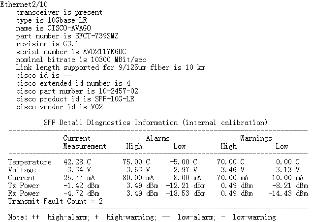

两边光口都能收到对方的光,收发光功率也都正常,光纤和光模块应该是没问题的吧。

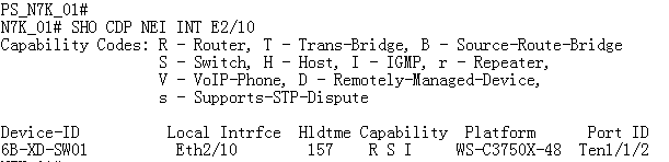

但N7K的E2/10口能看到对方邻居,6B-XD-SW01的T1/1/2口却看不到对方邻居,而报错却是在N7K上的E2/10,那是不是应该是N7K的E2/10物理端口有问题,导致E2/10的光模块虽然发光正常,但没有有效数据发出?
