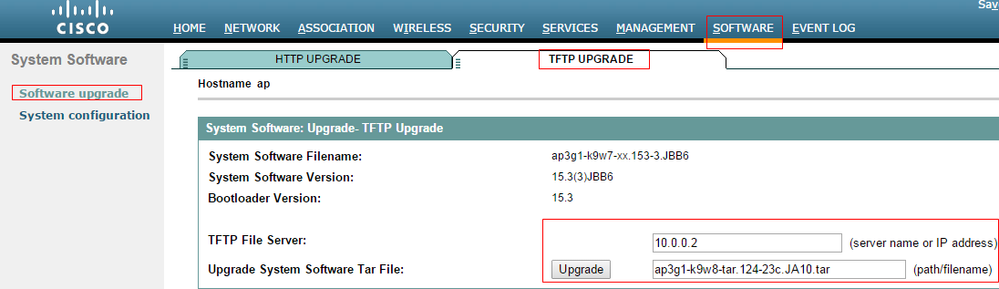

******************************方法三*******************************************************************
