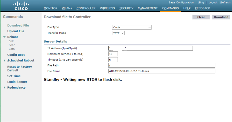

Step 1:
保存当前配置:
Step 2 上传镜像到主备WLC并解压镜像写入Flash中:

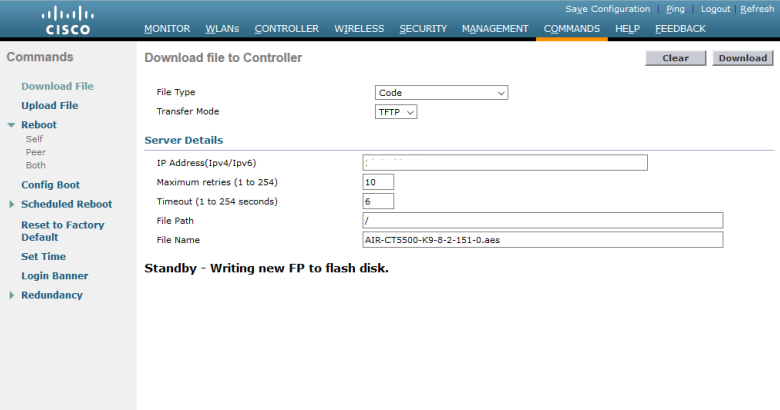

需注意,当图中参数填写正确,及点击Download 后,会出现图中“TFTP Code transfer starting”字样,表示TFTP正在上传镜像到WLC中
以下截图为上传镜像状态显示:
等待镜像上传至Active WLC后,Active WLC 会通过冗余端口将上传镜像同步给Standby WLC
需注意,以上步骤显示各阶段花费时间不一,总体花费较长,看到下图,总体升级步骤已成功一半。
需注意,此状态表明,当前主备WLC,都已经上传镜像成功,并且都已解压成功写入到WLC Flash中
