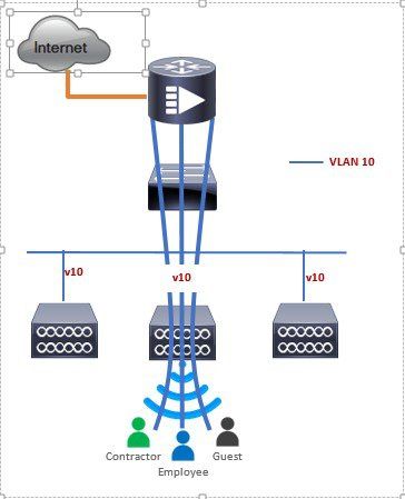

将支持Mobility Express的Access Point连接到网络
根据部署情况,可以将支持Mobility Express的接入点连接到交换机上的访问端口或中继端口。
如果接入点和WLAN都在同一网络上,则支持Mobility Express的接入点可以连接到交换机上的接入端口,如下所示。
