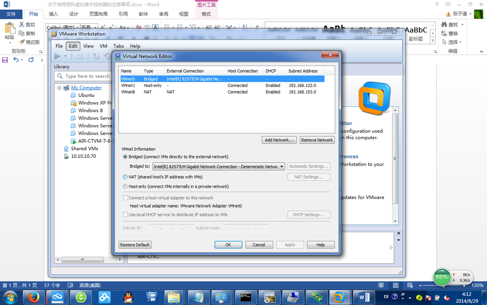

1.网卡的桥接问题
桥接时最好用笔记本的有线网卡来桥接,我用的是我笔记本上的千兆网卡,如下:

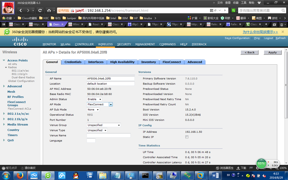

AP注册上来以后,将AP的模式调整为Flexconnect模式。
虚拟控制器区别于物理控制器,AP注册上来以后,在AP的配置页面一定要将AP Mode设置为“Flexconnect”模式,否则AP看似注册上来了,但是Radiaodown状态,这也是虚拟控制器本身条件所限制,虚拟控制器本身是装在PCServer上的,处理性能比不上真实物理机,所以思科尽量将控制器的影响性能的一些软件特性移植到其它设备上,如DHCP Server功能,AP本地流量转发等等。
