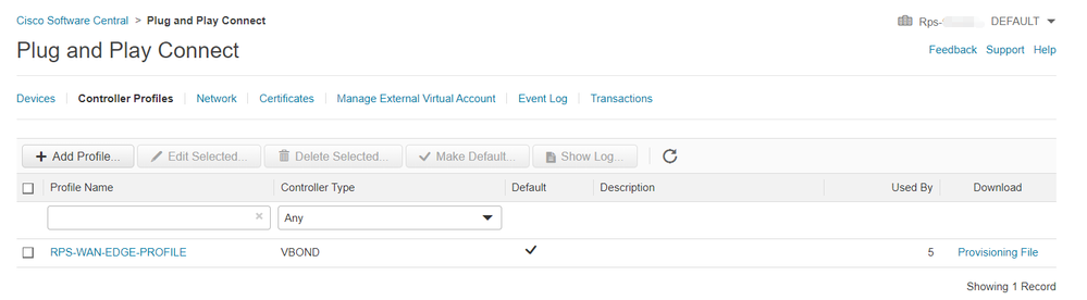

我们可以通过Cisco官网(英文)Smart licensing页面https://software.cisco.com/找到Network Plug and Play点击Manage devices。
进入Plug and Play Connect页面后,点击右上角选择进入相应的Virtual Account。在这里我们可以看到Controller Profiles的选项,添加进去添加。
点击添加Add Profiles,然后进行Add Controller Profile操作。
Next之后可以填写Profiles的名字,组织名字和控制器信息。
注意:如果是多租户部署的情况下,需要将Multi-Tenancy选择为Yes.
设置完成之后,进行下一步,根据对应填写要求完成Step3和Step4,这里就不再补充截图。
Profiles完成之后,生成文件如下:
我们可以点击Provisioning File下载该文件,最后是一个.viptela后缀的文件,接下来需要在vManage上导入该文件。

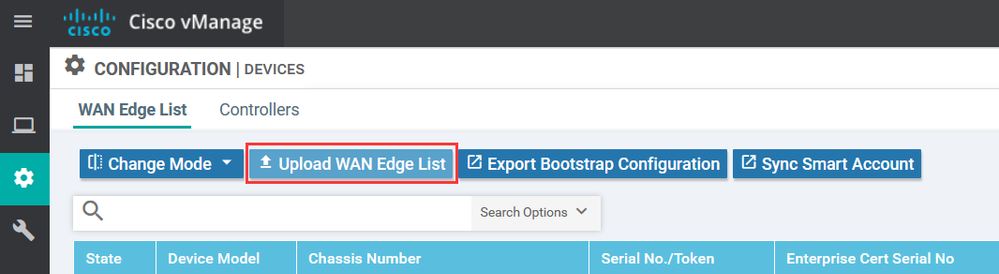

选中下载的.viptela后面的edge list文件,然后点击Upload
上传完成之后示例如下:接下来要完成的就是vEdge设备的上线。
