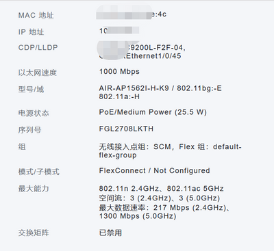

问题:大家好,最近刚刚好有上了一个冷库的无线AP覆盖,使用了AIR-CAP1562I这个型号的AP,对于这个专用在冷库下的AP,拿到手的时候还在研究了一下,才了解到,如果是POE供电,是要用到720W的交换机来供电使用,我这边用了C9200L-48的交换机来支持供电,由于是通过WCL的统一管理,所以跟其它的2700及3700系列的ap一起来用,观察到信号的传输与稳定性的影响,还是1562I的覆盖比较好,现场用了5G的波段来配合冷库设备的信号接收,

查了一下1560i的datasheet,这个型号最大要32w的供电啊,而且从控制器上看也不是full power的状态 9200L应该最大支持单接口30w的供电,理论应该是个full power的状态。
还有一点radio的 power level也会直接影响信号的覆盖情况

@ilay这个可以方面请教一下吗?现在冷库出现的信号问题,导致无人车会接收不了ap的信号情况,求教。

没搞过室外ap的项目,如果其他设备能搜到信号,无人车有掉线的情况,那么可能和漫游有点关系,可以尝试将漫游的阈值调高一些,ap的 radio的power level也检查一下

@ilay 漫游的阈值????这个在AP上可以调整吗?

在控制器上 client roaming的参数里面调整不过这个是全局的,不是针对ap的设置
调这个前最好有专门的设备把整个区域的射频情况测一下

@ilay这个是针对整个WLC的AP是吗?

@jianwen555 是的,针对wlc的所有ap的设置
