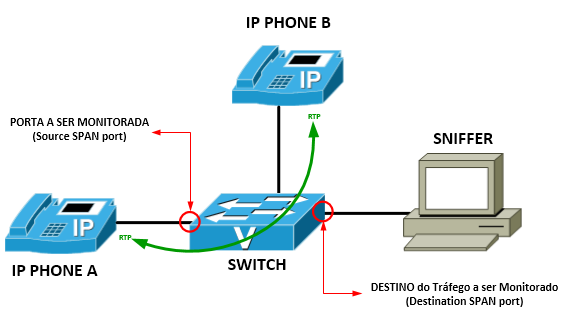

Por exemplo, é necessário capturar todo o tráfego de uma interface do Switch onde um IP Phone está conectado. Para isso o administrador de redes faz o espelhamento da porta (através da feature SPAN - Switched Port Analyzer) onde o telefone está conectado para outra interface que está conectada a um computador e com o Wireshark aberto em modo de captura. No momento da captura é efetuado os devidos testes para reprodução do problema/comportamento e assim que finalizado, a captura é interrompida para iniciar a análise. Veja na imagem abaixo uma ilustração do exemplo acima.
O exemplo acima demonstra uma captura de pacotes para analizar os pacotes RTP (Real-Time Protocol) trocados entre o IP Phone A e o IP Phone B.
