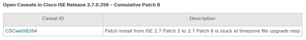

Novos bugs foram encontrados ao realizar o update para o ISE2.7 P8.
O primeiro relacionado ao update do 2.7 P1 ou 2.7 P2 para o 2.7 P8:
 No Release Notes do ISE 2.7 atenção para a Open Caveats do P8.
 Vide: CSCwe08264 Patch install from 2.7P1 or P2 to 2.7P8 is stuck on timezone file.
O segundo relacionado ao update do 2.7 P7 (instalado com o HotPatch CSCwa47133 ISE Evaluation log4j CVE-2021-44228) para o 2.7 P8.
Conforme informação do Release Notes do ISE 2.7:
" ... Antes de instalar o Patch 8 no Cisco ISE 2.7 Patch 7, desinstale o hotpatch CSCwa47133 do Patch 7 ... "
Espero que o alerta ajude !!! : )

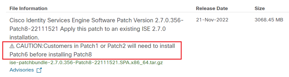

Com o novo Cisco ISE 2.7 Patch9:
a versão Cisco ISE 2.7 Patch8 ficou com o status de Deferred Release:
 mas antes de se desesperar .... : ) ... dê uma olhada em Deferral Advisory Notice for ISE 2.7 P8.
o problema está no update para o Patch8 via Patch1 ou Patch2. como já havia relatado !!!
Espero que ajude !!!
