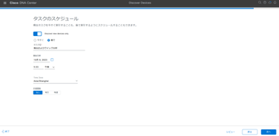

ステップ 8 「タスクのスケジュール」ウィンドウで、以下の操作を行ってください。
「Discover new devices only」オプションを有効または無効にするためのトグルボタンをクリックします。
デバイスの検出をすぐに開始する場合は「今すぐ」をクリックし、特定の時間にデバイスの検出を予約する場合は「後で」をクリックしてください。
毎日または毎週の繰り返しオプションを選択した場合、「Discover new devices only」オプションは無効になります。
