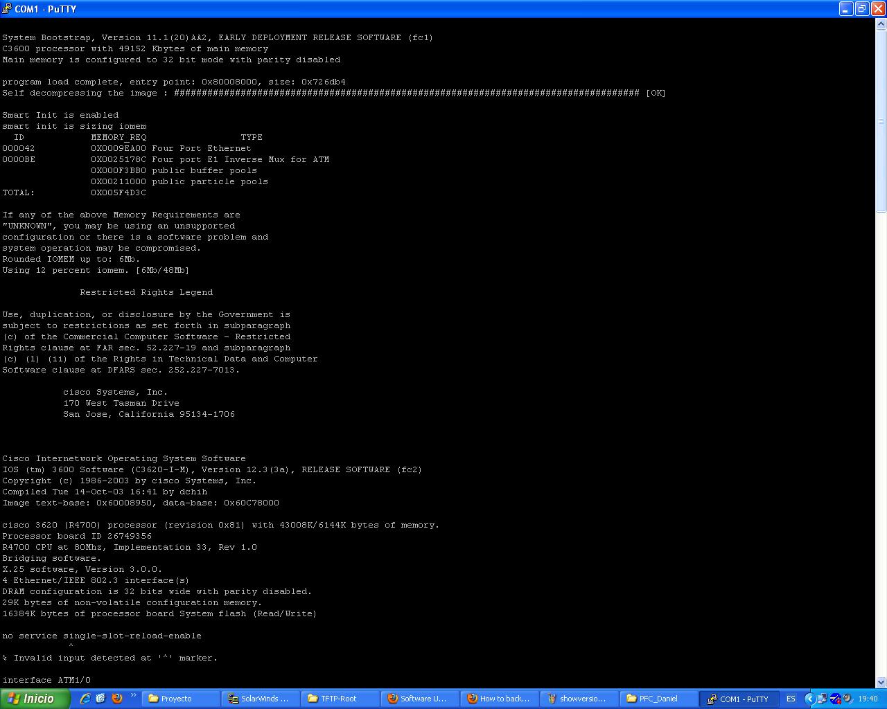

Hola, dispongo de 3 router Cisco 3620 dos contienen una imagen 12.1(5)YD6  y el otro contiene el IOS 12.3(3a) . Queria actualizar los otros dos con la imagen de este último.Como la imagen 12.3(3a) la tenía en una PCMCIA también(supongo que en buen estado, al hacer el show slot0 es mostrada), la copie directamente de ahí a uno de los equipos como puede verse en la imagen que adjunto "actualización" quería saber cual es el significado de las letras "C" que me aparece cuando hago la copia, si es algun error o algo. Ya que posteriormente cuando reinicia el dispositivo( imagenes adjuntas carga1,2,3y4) me aparecen unos errores. No se si se produce porque la imagen que copio no está bien,si es porque esa imagen no soporta los módulos de los que dispone este router(cambia un modulo ATM,pero al ser version posterior no debería soportarlo también?) o por la PCMCIA o porque se puede producir.
Gracias,
            Un saludo.

Con respecto a la letra "C", es sólo informativa, quiere decir que el IOS esta haciendo la copia de la imagen al disco flash que especificaste. Siempre que el IOS esté copiando un archivo de un sistema de archivos a otro verás esa letra "C" de "copy". Al final puedes ver que la copia fue exitosa y fue validada por el IOS.
Cuando tu haces el upgrade ves una serie de errores  de comandos inválidos porque esa imagen no soporta el módulo que está en el slot 1 de tu equipo y por lo tanto no puede reconocer la configuración de las interfaces de ATM que intenta cargar el equipo. Al final en la última imagen que anexaste ves un log que dice lo siguiente:
