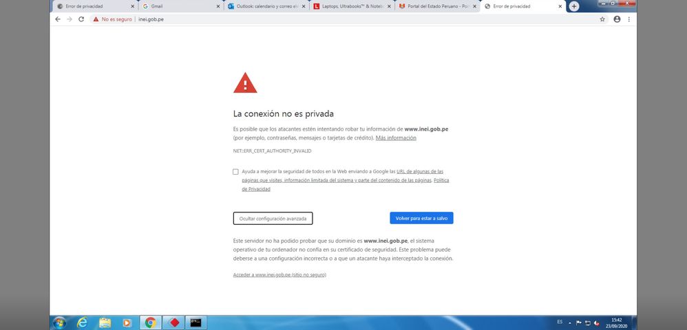

Hola, tengo una consulta, tengo un WSA(Web Security Appliance) el cual lo he activado xq estaba totalmente desactivado, ya configure la parte de administración del dispositivo, etc. sufrí mucho en la parte del wccp pero ya esta configurado solo que con un problema, cuando configuro el wccp con puertos 80 y 443 para un ID 90 y luego el proxy web con los mismos puertos todo el trafico llega al WSA pero no sale a internet, ósea los usuarios de mi LAN navegan por la web pero no tienen respuestas de las paginas, para arreglar eso configure la parte del servidor proxy https en la cual tuve que colocar un certificado autogenerado y con esa configuración los usuarios ya podían acceder a las paginas web pero con un detalle, las paginas se les muestra como no seguras ósea manualmente tienen q colocar configuración avanzada y entrar de todos modos para que recién abra la pagina web pero no en todas las paginas, pero si en la mayoría, mi primera consulta es se puede configurar sin usar el servidor proxy https para que toda la navegación de las paginas web salgan con normalidad? En caso se tenga que usar la configuración del servidor proxy https el tema de que algunas paginas me aparezcan que no son seguras es un problema por mi certificado que es autogenerado? me tengo q comprar un certificado? o es una configuración x ahí del umbral o algo por el estilo que esta haciendo que unas paginas salgan seguras y otras no?
Nota: las paginas que no salen seguras son paginas completamente seguras, de un par de periódicos de mi país, de unas paginas de instituciones nacionales de mi pais, algo que en cualquier navegador no tendría problema.

Claro te envío los pantallazos, si necesitas algún otro pantallazo me avisas por favor.
Saludos.
Estimado logre solucionar mi problema, el tema estaba pasando por la parte de reputación en la web de las políticas por eso salía lo de no seguro se ajusto el umbral y se arreglo el problema.
Muchas gracias por la ayuda.
