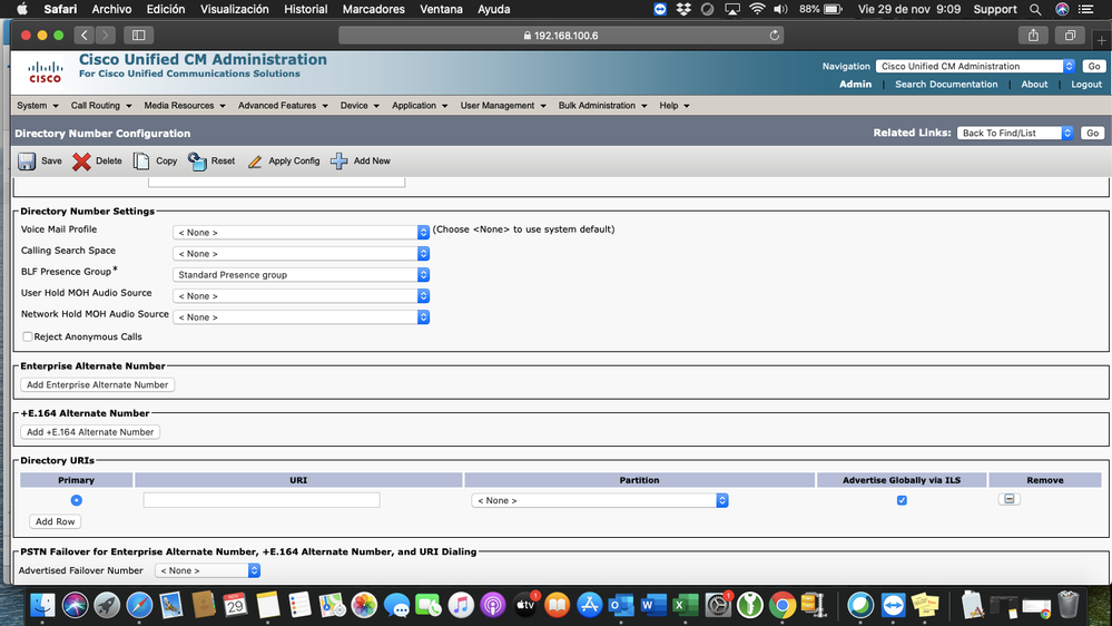

Puedes compartir un screenshot de tu configuración actual?
Gracias, te paso las pantallas
hola, no veo las capturas de pantalla.
Captura de Pantalla 2019-11-29 a la(s) 9.09.25.pngCaptura de Pantalla 2019-11-29 a la(s) 9.09.32.pngCaptura de Pantalla 2019-11-29 a la(s) 9.09.39.png

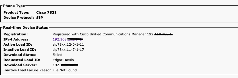

Si la llamada se desvía directamente al numero es por que el terminal no esta registrado y se rige por el campo "Forward Unregistered", puedes pasar captura del device para confirmar que esta registrado?
Desde esa ventana seleccionas la MAC y le das a "edit device".
De que apartado te mando captura estimado? de este apartado?
Era eso lo que solicitaba, de igual manera, puedes confirmar que no haya ningún usuario logado sobre este terminal? Puedes verlo si no te deja modificar la MAC en ese mismo apartado, otra manera es bajar hasta el campo "Extension Information" y comprobar si hay algún perfil.

Si pero no creo que sea necesario, la configuracion que adjuntas es correcta en principio y deberian machearse las reglas, un par de dudas:
¿Si eliminas el numero de desvio la llamada timbra en el fijo?
En caso de ser asi elimina el DN o linea y vuelve a crearlo.
