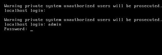

Bueno la pregunta es por qué ahora accedo a la consola del collector via ssh y via servidor
Trato de acceder y en pocos segundos se desconecta
Pero al ingresar desde el Linux si puedo quiero saber el motivo si me pueden ayudar

No puedo acceder al admin de hecho que necesito acceder para realizar cambios en el usuario y pass hasta habilitar en el admin# sudo enable.
