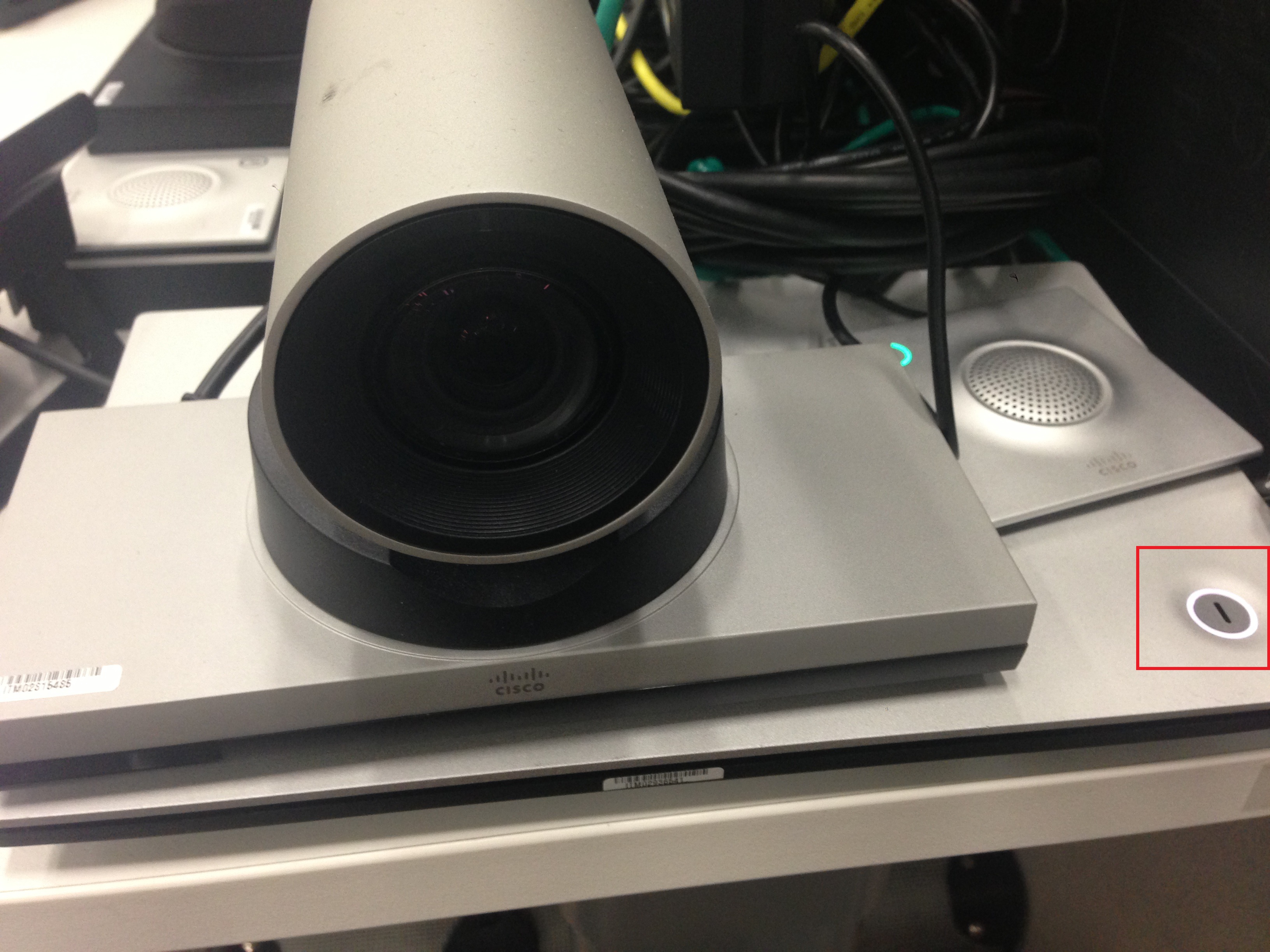

  • 電源ボタンを操作して工場出荷時設定にする方法
SX20の電源がOffの状態で電源ボタン(下図の右下の赤枠部分)を、点滅し始めるまで押し続け(約10秒間)、点滅している状態で4秒以内に電源ボタンを2度押してください(注)。
SX20が工場出荷時設定となり、再起動します。

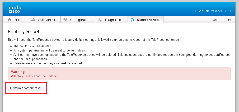

  • WebUIから操作して工場出荷時設定にする方法
SX20のWebUIにログインし、Maintenance > Factory Resetから、Perform a factory resetをクリックします。

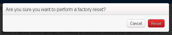

確認ダイアログが下図のように表示されますので、Resetをクリックします。

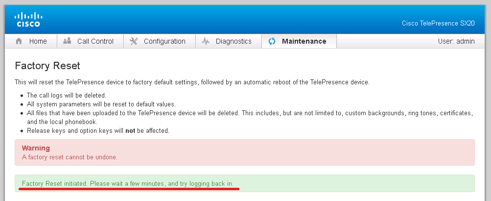

下図のように確認メッセージが表示され、SX20が工場出荷時設定となり、再起動します。

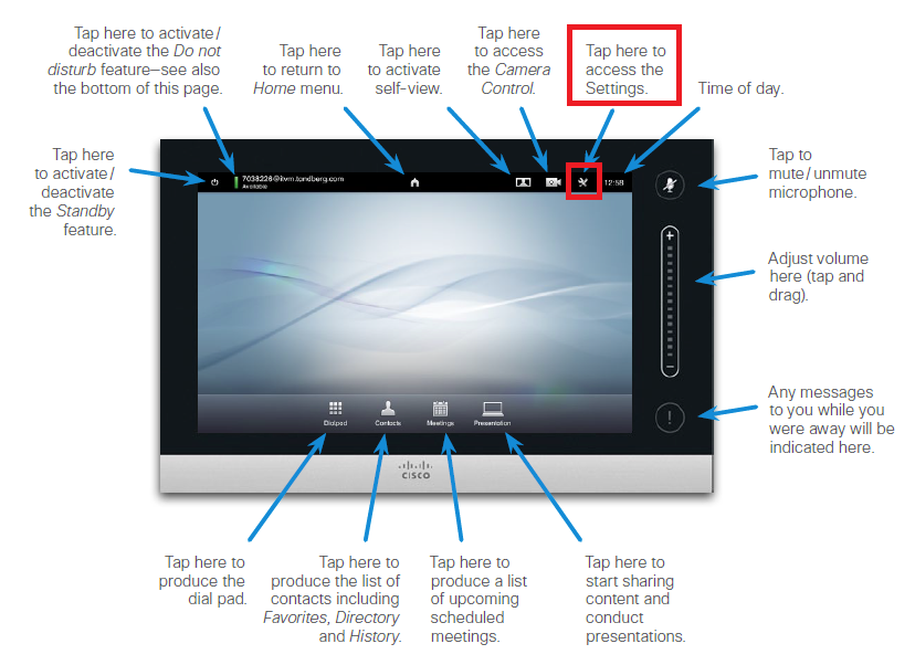

  • タッチパネルから操作して工場出荷設定にする方法

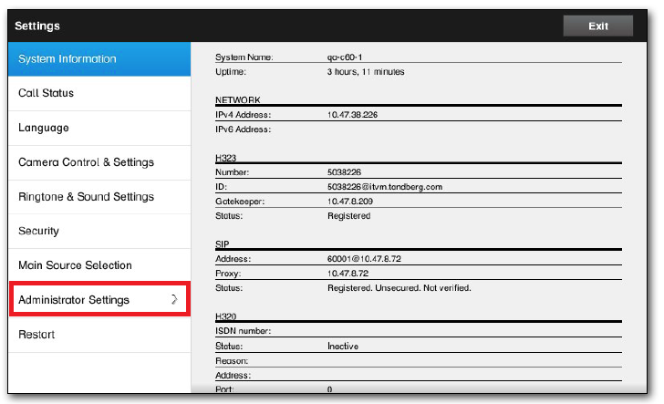

下図の赤枠部分をタッチします。
Administrator Settingsをタッチします。
Resetをタッチし、Factory Resetをタッチします。

電源ボタン操作時にLEDが点滅しない場合がありますが、その場合にも工場出荷時設定とする操作は有効です。
