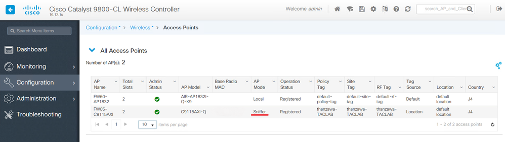

6. 再起動後、AP は再び WLC へ Join します。Configuration > Wireless > Acccess Points にアクセスすることで AP が Sniffer mode で WLC に Join していることを確認することができます。step06.PNG

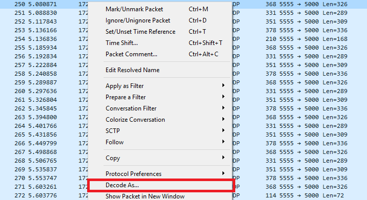

10. Sniffer mode AP でキャプチャされた無線フレームは、WLC を送信元とする UDP パケットとして記録されます。以下の図のように、キャプチャデータを保存後、右クリックから Decode As を選択します。step10.PNG
