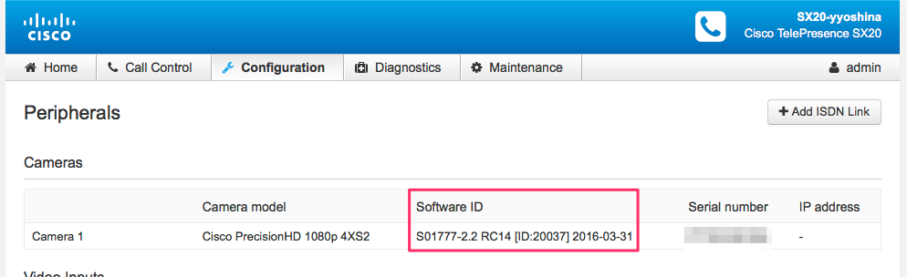

WebUI
Configuration > Peripherals の「Cameras」の「Software ID」で確認できます。

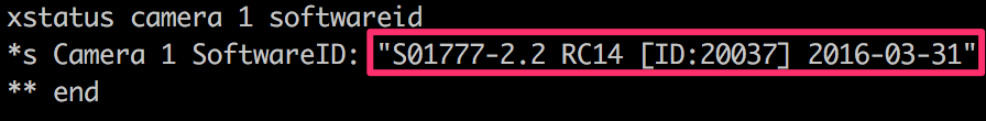

CLI
SSH でコーデックに接続し、admin ユーザでログインしてコマンド「xstatus Camera n SoftwareID」を実行することで確認できます。
