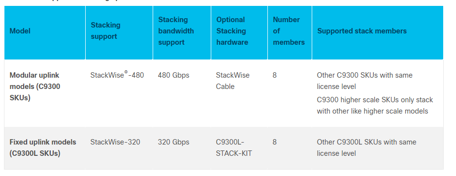

看了C9300 data-sheet 想了解下 c9300 与 C9300L 这两个平台中 光口的能否与电口的交换机进行堆叠呢?

ilay
应该是不支持的
看了一下cat9300的Data Sheet,关于cat9300的堆叠描述是不支持混合堆叠,cat9300系列的任何型号都可以进行堆叠,cat9300L系列里面的任何型号也可以堆叠。参数上看cat9300 和cat9300L使用的是不同的堆叠支持标准(分别是StackWise-480和StackWise-320),并且两个系列的交换机的堆叠带宽支持,堆叠使用的组件都不是一个型号的,所以这两个应该是堆叠不成功的。
原文描述:
Mixed stacking between 9300 and 9300 higher/increased scale platforms is not supported. You cannot stack fixed uplink models (C9300L SKUs) with modular uplink models (C9300 SKUs) or other Catalyst switches, e.g. Cisco Catalyst 3850 and 3650 Series. Any combination of C9300 models can form a stack. Separately, any combination of C9300L models can form a stack.
datasheet: https://www.cisco.com/c/en/us/products/collateral/switches/catalyst-9300-series-switches/nb-06-cat9300-ser-data-sheet-cte-en.html
