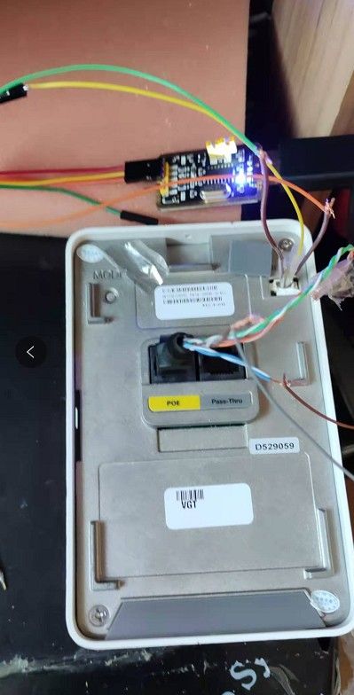

本人穷屌丝一个,想入手个能装ME系统的AP,某宝看了好久,260入手一个AP1815W
不懂就是罪呀,,没有电源接口,只能POE,接到2504控制器,也关联不上,

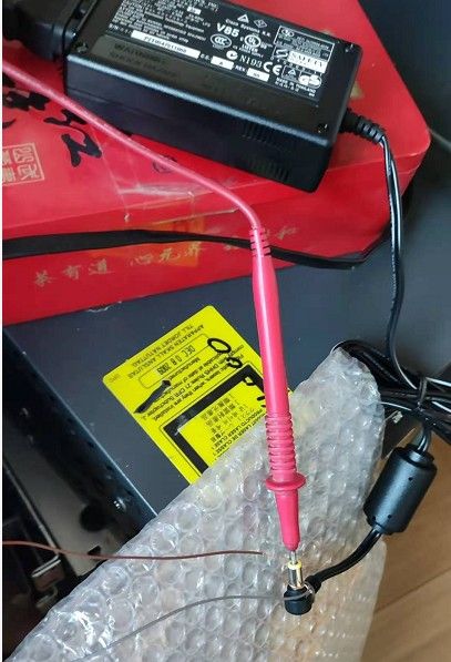

怎么复位都没有信号 ,本来想着接控制器能通TFTP结果一查还要直联,折腾半天,用电源接到网线上,网线一头插电脑一头插AP
用48V电源弄出来4根线给POE供电,
一看console又不是普通的口,我的妈呀,网上又查,各种万用表,量针角,,买TTL转USB(这里买错了应该买RS232转TTL)
回来一看,god!!!! 送的线太粗,这个针很小,接上不去,又一通折腾勉强能接上console

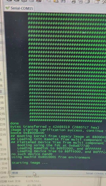

又查又查了半天,说是需要把tar里的bin拿出来
setenv bootfile part.bin
boot tftp
终于启动了,结果我想拷进flash不知道怎么办了?又查,

sn270043685
wuhao0015 发表于 2020-11-27 10:48
看下我的日志。
https://blog.csdn.net/wuhao0015/article/details/106041966
看下在uboot下怎么启动。
是的你没看完,我已经启动了可是灌不进去IOS不可能永远都从TFTP启动

wuhao0015
感觉应该是设备故障。
Booting from part1
Volume part1 not found!
Booting failed, try boot on part2
Volume part2 not found!
(BTLDR) #
