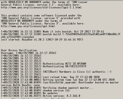

求各位大神帮我我的跑码正常不正常先谢谢了,如果正常怎么刷入ME固件,听说要用上TFTP64,怎么设置?麻烦大佬了

曾经想尝试配置IP但是跑码不停输不进去命令,另外我的不是需要转换系统,而是我感觉这个只是瘦ap里边没有两个系统,我现在是需要装一个ME系统进去,但第一步就卡那了,跑码不停一定是不对劲的,似乎始终在等待上级给它分配IP地址,你说的通过命令直接配置IP我感觉很难实现,我今天忙一天,晚上没有试,查来的资料都是给有经验的人看的,有的东西我还看不懂,你说通过putty,我这里也装了,我以前刷梅林通过ssh传过,总之脑袋很乱,没有清晰的思路,感谢你的回复,对于小白白你也很无语吧,谢谢让你费心了

首先对你上面的描述进行解释:
A跑码不停输不进去命令”——是因为瘦AP会一直尝试获取IP地址、网关和控制器地址,想要工作到正常的模式,所以或一直弹logging。
B不是需要转换系统,而是我感觉这个只是瘦ap里边没有两个系统,我现在是需要装一个ME系统进去”——你的这个需求就是换系统镜像。从你的截图来看,当前AP的两个镜像,都是瘦AP镜像,如果要转换为ME系统,即需要更新系统镜像。瘦AP的镜像和ME的镜像是不同的文件。
C跑码不停一定是不对劲的,似乎始终在等待上级给它分配IP地址”——如A所说,这个是瘦AP的预期行为。
