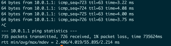

当所有环境通过vagrant up启动之后,我们登陆到主机a。
图6 主机a可以正常ping通主机b
如图6所示,主机a与主机b可以正常互通。

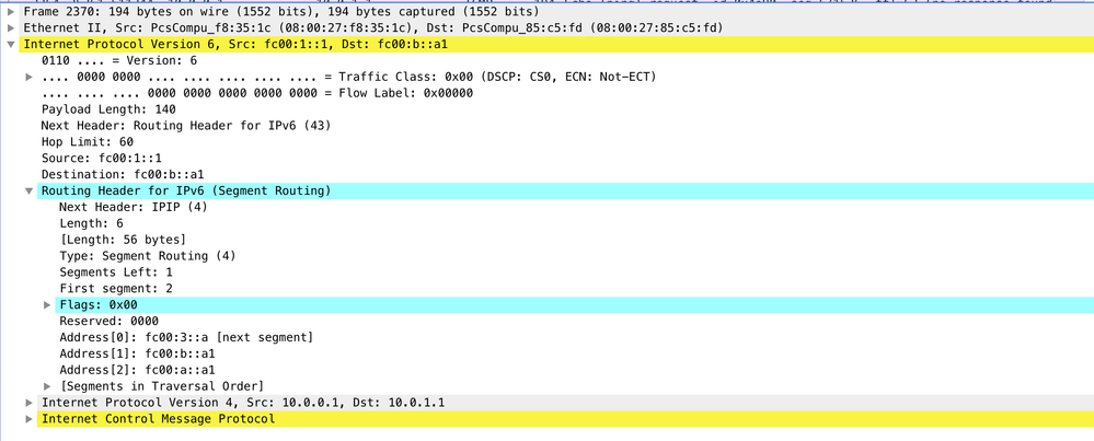

我们可以通过Wireshark打开R1的eth2接口的抓包文件予以确认(默认为trace12.pcap文件)。
图7 R1上抓包结果-数据包被加上了SRH
如图7所示,从主机a(10.0.0.1)去往主机b(10.0.1.1)的数据包,加上SRH,Segment列表指定了数据包经由R2、R3进行转发。

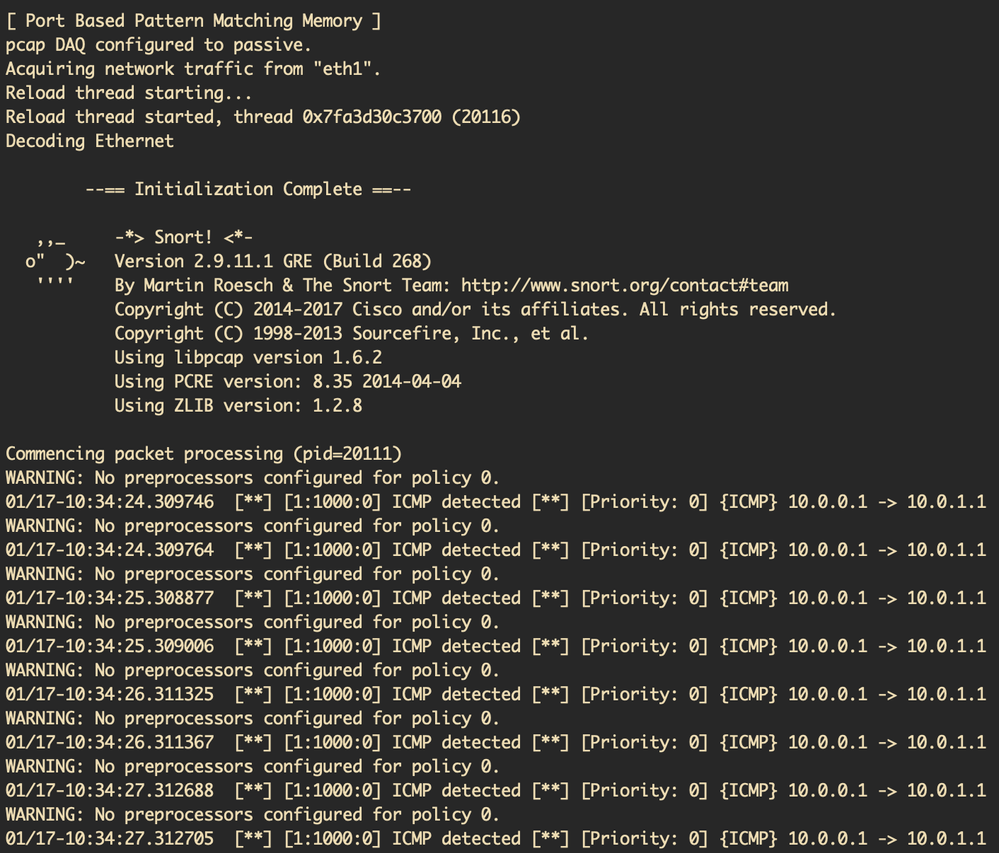

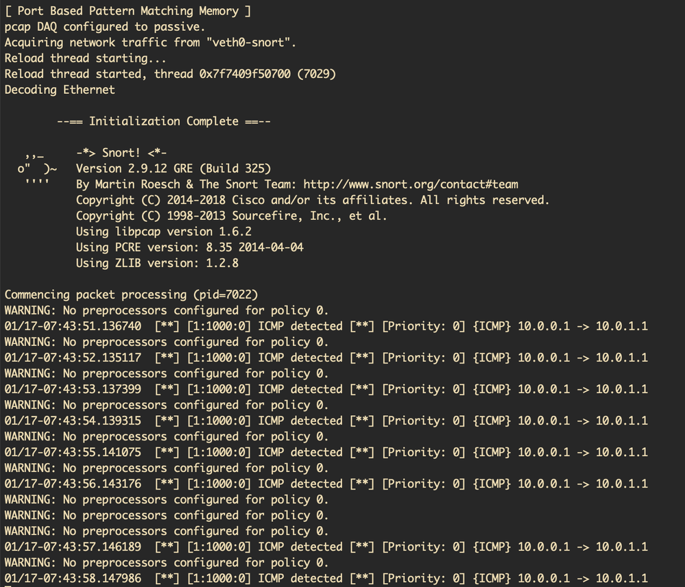

接下来检查Snort上的规则。
图12 VNF内的Snort配置的规则
本验证所使用的Snort规则如图12所示,该规则针对所有ICMP包都会发出一个告警,并显示详细信息。
接下来运行Snort,并查看Snort日志:
图13 VNF内的Snort监测日志
可以看到不支持SRv6的Snort能够正常地监测到ICMP包的源地址、目的地址以及协议,这是因为数据包原有的外层IPv6报头在执行End.AD4 操作时已经被SR Proxy去除了,此时Snort收到的是内层的IPv4数据包。

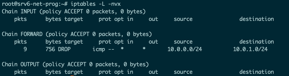

5.2.2 验证SR Proxy上的Non SR-aware服务(iptables)
在这里我们继续做个测试,使用Linux iptables实现一个简单的防火墙功能。官方版本的Linux iptables目前是Non SRv6-aware的。
使用命令查看iptables的状态,如下图:
图15 在VNF添加iptables规则后的统计信息
如图15所示,可以看到所添加的iptables规则成功匹配到了从10.0.0.0去往10.0.1.0的ICMP包,并实施了丢弃(DROP)操作。
图16 在VNF添加丢弃ICMP防火墙规则后,主机a无法ping通主机b
回到主机a,我们可以看到已经ping不通主机b了,再次证明了SR可以实现包含Non SR-aware服务的服务链。

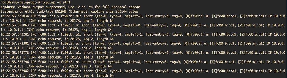

5.2.3 验证Server2上的SR-aware服务(Service2)
数据包会被继续引导至Service2,即SR-aware版本的Snort。
登陆到Service2所在的主机,名字叫“server2”。
图17 在Server2主机上的tcpdump抓包结果
如图17所示,在Server2上抓到的数据包是带有IPv6和SRH报头的。若使用官方版本的Snort将无法监测到内层的IPv4数据包内容。

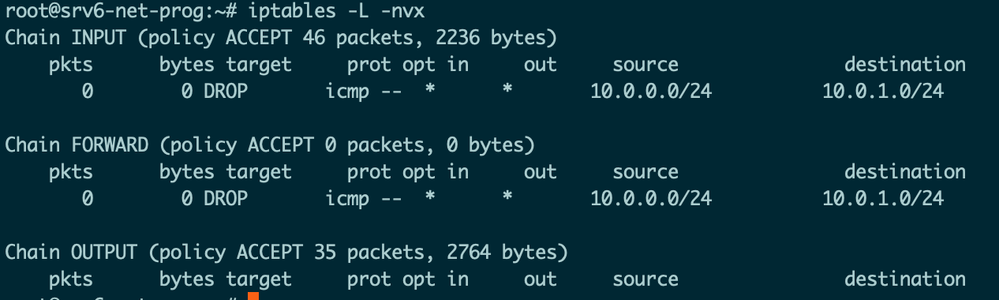

5.2.4 验证Server2上的Non SR-aware服务(iptables)
新建一条与5.2.2小节中一样的iptables规则进行对比。
图19 在Server2添加iptables规则后的统计信息
如图19所示,可以看到INPUT和OUTPUT都统计到了数据包,但因为数据包最外层具有IPv6报头,因此iptables规则没能匹配成功,ping流量也不会被丢弃。
