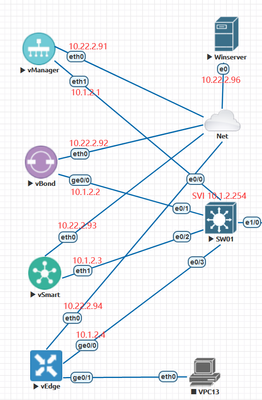

1.2.1、部分拓扑展示(对应接口的IP):
1.2.2、vManage

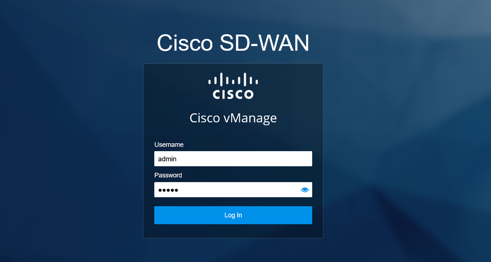

1.2.3、VManage GUI
这里输入https://10.22.2.91 即可进入vManage GUI界面。

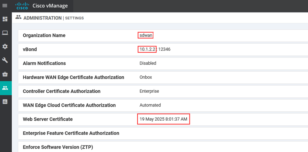

接下来需要完成的是Organization Name确认、vBond地址确认,这里使用了WinServer AD CS颁发的证书。这里是设置完成的情况(Windows Server安装证书服务器以及申请证书的操作这里就不演示了)

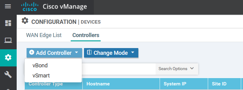

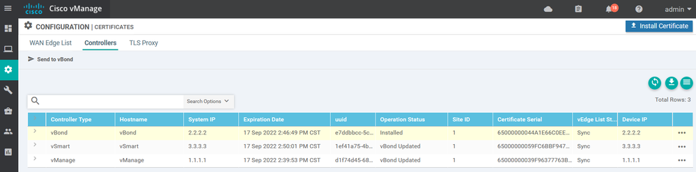

1.2.5、vBond和vSmart设备上线

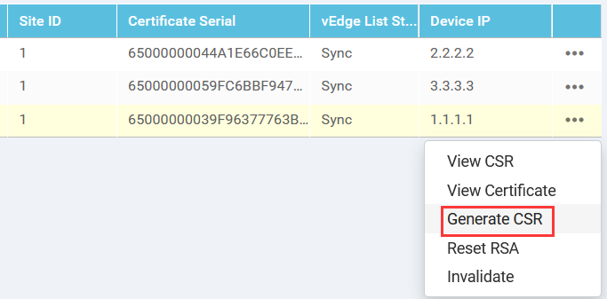

在configuration>devices界面的Controller界面添加vBond和vSmart,操作内容一致。

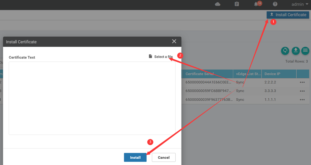

接下来完成的操作,就是生成CSR文件,到证书服务器上申请证书,然后安装证书。
当证书申请完成之后,在vManage上安装证书,选择对应文件即可。
安装完成之后,如下所示。

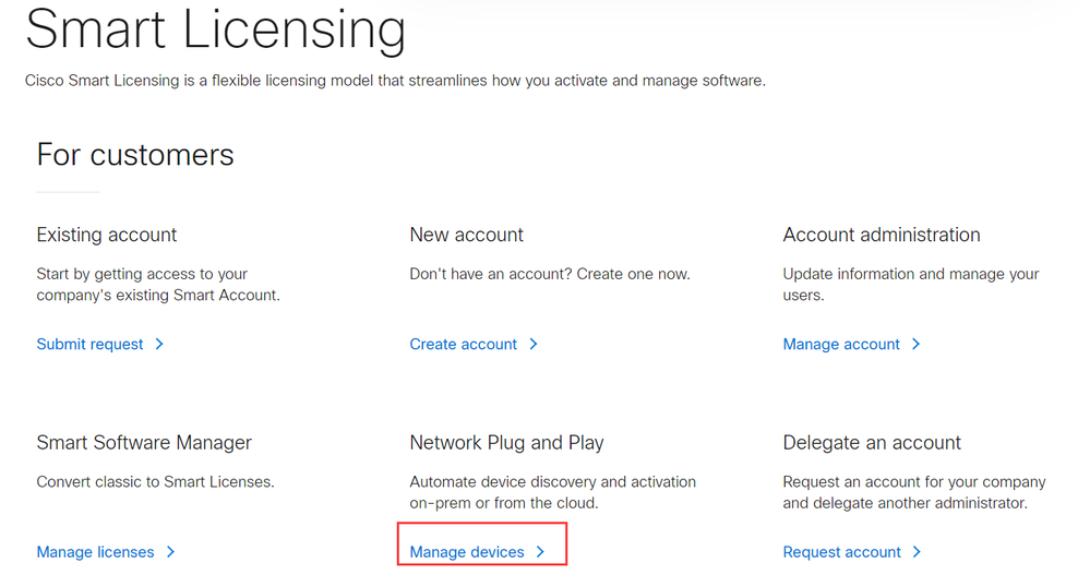

我们可以通过Cisco官网(英文)Smart licensing页面https://software.cisco.com/找到Network Plug and Play点击Manage devices。

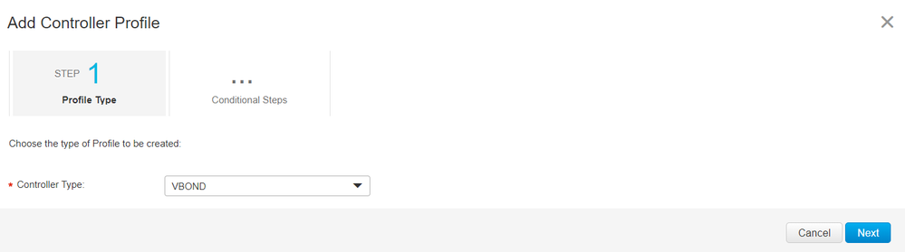

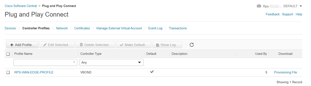

进入Plug and Play Connect页面后,点击右上角选择进入相应的Virtual Account。在这里我们可以看到Controller Profiles的选项,添加进去添加。
点击添加Add Profiles,然后进行Add Controller Profile操作。
Next之后可以填写Profiles的名字,组织名字和控制器信息。
注意:如果是多租户部署的情况下,需要将Multi-Tenancy选择为Yes.
设置完成之后,进行下一步,根据对应填写要求完成Step3和Step4,这里就不再补充截图。
Profiles完成之后,生成文件如下:

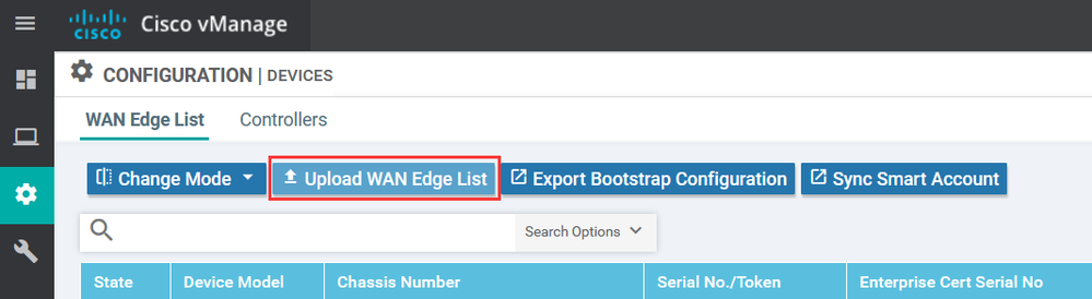

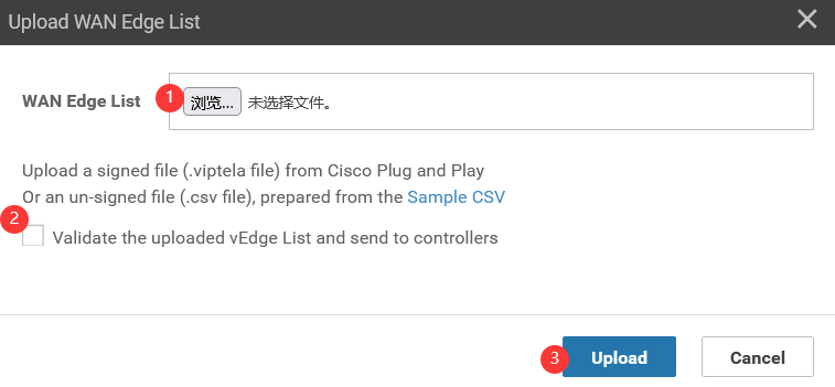

我们可以点击Provisioning File下载该文件,最后是一个.viptela后缀的文件,接下来需要在vManage上导入该文件。
选中下载的.viptela后面的edge list文件,然后点击Upload
上传完成之后示例如下:接下来要完成的就是vEdge设备的上线。

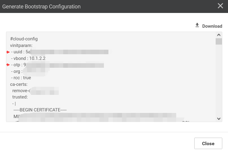

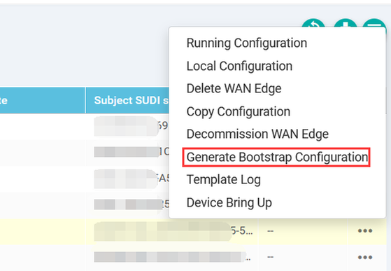

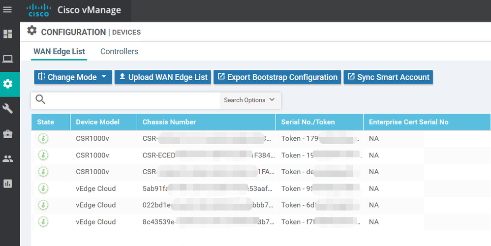

在刚才伤处的Edge list中,选择Generate Bootstrap Configuration,并使用默认的选项,然后点击OK,在生成的信息中,可以看到uuid和otp,这个就是我们激活设备时使用的chassis number和token.
vEdge设备激活操作及最终上线:

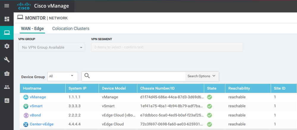

Center-vEdge# request vedge-cloud activate chassis-number x token y
稍候片刻,vEdge经过生成证书请求文件,vManage签发证书给vEdge后,vEdge将正式上线。此时在vManage上我们看到的情况就是如下内容了:
后续就可以开始完成更多的操作了~

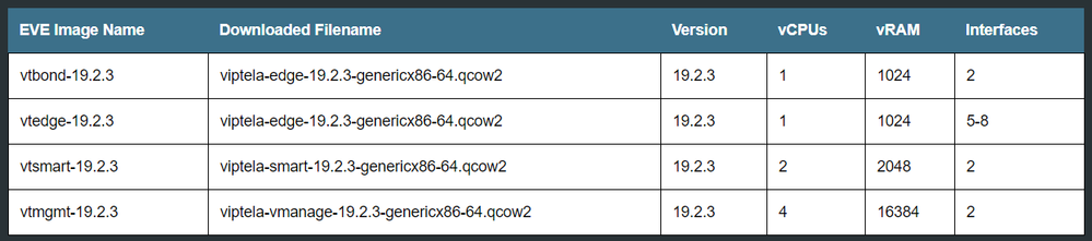

你好,请问我eve 上传到相应目录后,eve上不能显示出来vmanage,vsmart 等设备,您知道是因为什么吗
@johncena 可以看一下EVE-NG的官方指南,注意对应目录的文件夹命名,例如vbond的文件夹命名为vtedge-19.2.3,以及vManage的文件夹命名是vtmgmt-19.2.3,
https://www.eve-ng.net/index.php/documentation/howtos/howto-add-cisco-viptela-images-set/
 Steps below are based on Viptela 19.2.3 deployment, for other image deployment, use proper names respectively. You  Have to use your own cisco CCO to download images and obtain demo licences.
Note: Viptela vBond and vEdge are using same image: viptela-edge-19.2.3-genericx86-64.qcow2
1. Deployment of Cisco Viptela vBond 19.2.3 image
Step 1. SSH to EVE and login as root, from cli and create temporary working directory on the EVE’s root:
mkdir /opt/unetlab/addons/qemu/vtbond-19.2.3
Step 2. Upload the downloaded viptela-edge-19.2.3-genericx86-64.qcow2 image to the /opt/unetlab/addons/qemu/vtbond-19.2.3 using  FileZilla or WinSCP.
Step 3. Go to image location and rename uploaded image to virtioa.qcow2:
cd /opt/unetlab/addons/qemu/vtbond-19.2.3
mv viptela-edge-19.2.3-genericx86-64.qcow2 virtioa.qcow2
cd
2. Deployment of Cisco Viptela vEdge 19.2.3 image
mkdir /opt/unetlab/addons/qemu/vtedge-19.2.3
Step 2. Upload the downloaded viptela-edge-19.2.3-genericx86-64.qcow2 image to the /opt/unetlab/addons/qemu/vtedge-19.2.3 using  FileZilla or WinSCP.
cd /opt/unetlab/addons/qemu/vtedge-19.2.3
cd
3. Deployment of Cisco Viptela vSmart 19.2.3 image
mkdir /opt/unetlab/addons/qemu/vtsmart-19.2.3
Step 2. Upload the downloaded viptela-smart-19.2.3-genericx86-64.qcow2 image to the /opt/unetlab/addons/qemu/vtsmart-19.2.3 using  FileZilla or WinSCP.
cd /opt/unetlab/addons/qemu/vtsmart-19.2.3
mv viptela-smart-19.2.3-genericx86-64.qcow2 virtioa.qcow2
cd
4. Deployment of Cisco Viptela vManage 19.2.3 image
Step 1. SSH to EVE and login as root, from cli and create image directory on the EVE:
mkdir /opt/unetlab/addons/qemu/vtmgmt-19.2.3
Step 2. Upload the downloaded viptela-vmanage-19.2.3-genericx86-64.qcow2 image to the /opt/unetlab/addons/qemu/vtmgmt-19.2.3 using  FileZilla or WinSCP.
cd /opt/unetlab/addons/qemu/vtmgmt-19.2.3
mv viptela-vmanage-19.2.3-genericx86-64.qcow2 virtioa.qcow2
Step 4. IMPORTANT: Create addittional (Second!) storage 100Gb HDD virtiob.qcow2:
/opt/qemu/bin/qemu-img create -f qcow2 virtiob.qcow2 100G
Step 5. Fix permissions:
cd
/opt/unetlab/wrappers/unl_wrapper -a fixpermissions
Note: all images default login passwords is: admin/admin
