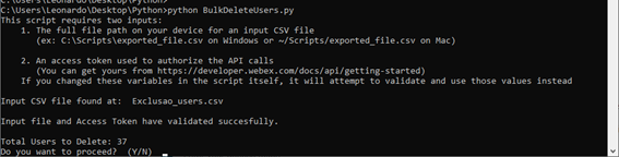

Após modificarem estes campos salvem o script e rodem o mesmo usando comando python BulkDeleteUsers.py ou deem dois cliques no arquivo BulkDeleteUsers.py
OBS: Deixem o arquivo de exclusão (Planilha CSV) e o script do Python na mesma pasta.
Digite Y e os usuários deletados serão mostrados na tela um a um, isto levou menos que 5 minutos no meu caso.
Caso algum usuário não seja excluído uma planilha Errors.csv será gerada na mesma pasta do script.
Este script lhe poupa um enorme tempo e trabalho. Utilizo o mesmo até hoje quando precisamos fazer exclusões em massa.
