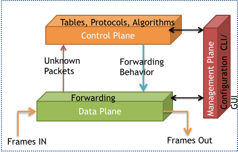

Por concepto:
  • Control Plane: tráfico que fluye hacia/desde un dispositivo.
  • Data Plane: tráfico que fluye a través de un dispositivo.
sdn2.pngDispositivo Red tradicional, Un dispositivo puede ver el tráfico de una manera diferente tratándolo como tráfico de Data Plane y el otro puede clasificar el mismo tráfico como parte Control plane.
Vamos a tratar de explicarlo de una manera mas sencilla.
Control Plane, es el local donde el Router / Switch toma sus decisiones. Esto se basa en software y utiliza la CPU en lugar de hardware especializado como un ASIC, motivo por el cual todos creemos que es un "camino lento"
Otra función del plano de control es asignar recursos al Data Plane. Un ejemplo de esto es usar los datos del RIB para poblar el FIB.
Por ejemplo, el Control Plane se encarga de crear la tabla de enrutamiento IP, la tabla ARP, la tabla de direcciones MAC, la tabla de vecinos IPv6 (NDP), etc.
Por lo tanto, el plano de control controla el reenvío realizado por el plano de datos agregando, quitando o cambiando estos valores en las tablas creadas.
Data Plane (o Forwarding Plane), es la ruta de alta velocidad a través del Router / Switch. Los paquetes que pasan a través del dispositivo utilizan el data plane, a diferencia de los paquetes dirigidos al dispositivo. Por esta razón, el plano de datos también se denomina plano de reenvío. Se refiere a la capa responsable de reenviar tramas o paquetes, dependiendo de la capa sobre la que actúa el dispositivo (Layer 2 o Layer 3).
El plano de datos debe proporcionar una ruta de alta velocidad y baja latencia. Para lograr esto, gran parte de la implementación del plano de datos se realiza en hardware. Esto incluye la realización de búsquedas / almacenamiento en caché de CEF y el uso de ASIC especiales. El FIB y LFIB son parte del plano de datos.
Management Plan, es la capa de administración, podemos decir que la mayoría de las tareas se relacionan con la administración de los dispositivos de red. Está representado por protocolos como Telnet, SSH, SNMP y Syslog (configure, monitor, troubleshoot).
Tenga en cuenta que, a diferencia del control plane, el management plan no afecta directamente el funcionamiento del data plane, es decir, no afecta directamente el reenvío de tramas y paquetes a la red, sino que se ocupa de los protocolos que utilizan los administradores de red para gestionar y configurar dispositivos.

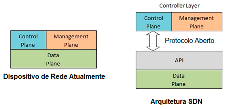

Sabiendo un poco mejor de las funcionalidade del CP, DP y MP, podemos ahora entender mejor como es el concepto de SDN, por si no lo sabían este concepto ya tiene años en el mercado y CISCO fue perfeccionando constantemente, la idea principal es que la red sea controlada por el Control Plane y libere este trabajo a los dispositivos, ósea todo será centralizado por medio de software.

En un dispositivo de red, los datos entran y salen a través del plano de datos. Las decisiones sobre qué hacer con los datos las toma lo que se denomina plano de control. Antes de SDN, estos dos planos estaban unidos esencialmente como uno solo. SDN los separó en dos planos distintos para que la configuración de la red y las decisiones pudieran completarse a través de un plano de control remoto.
