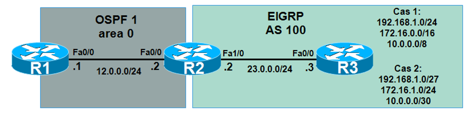

Dans cette topologie nous avons deux domaines de routage composés d’OSPF et EIGRP, R2 est chargé d’injecter les routes provenant d’EIGRP dans OSPF.

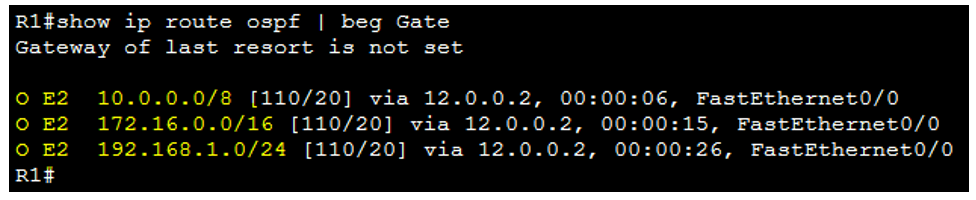

Constatons le résultat au niveau de la table de routage de R1. R1 a connaissance des routes externes:

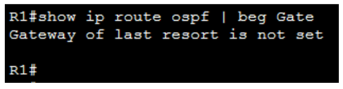

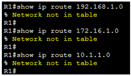

Voyons le résultat sur R1, il ne reçoit pas les réseaux externes :

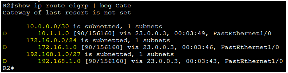

Vérifions la table de routage de R2, les routes vers 192.168.1.0/27, 172.16.1.0/24 et 10.0.0.0/30 sont bel et bien présentes mais il ne les injectera pas à cause de l’omission du mot clé « subnets »
