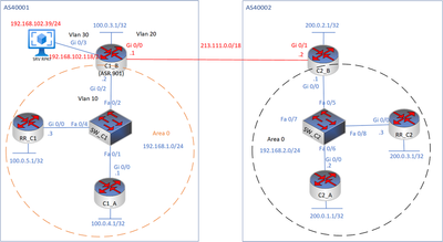

Bonjour,
Je souhaite faire une infra BGP avec RPKI voici l'infra.
Le routeur C1_B arrive a pinger le 213.111.0.2 mais pas la 192.168.2.1.
Voici la conf bgp du routeur c1_B
router bgp 40001
bgp log-neighbor-changes
bgp rpki server tcp 192.168.102.39 port 3323 refresh 600
neighbor 192.168.1.1 remote-as 40001
neighbor 192.168.102.39 remote-as 40001
neighbor 213.111.0.2 remote-as 40002
neighbor 213.111.0.2 update-source GigabitEthernet0/3
address-family ipv4
network 192.168.1.0
network 213.111.0.0
neighbor 192.168.1.1 activate
neighbor 192.168.1.1 route-map rtmp-rpki in
neighbor 192.168.102.39 activate
neighbor 192.168.102.39 route-map rtmp-rpki in
neighbor 213.111.0.2 activate
exit-address-family
Conf routeur BGP C2_B :
router bgp 40002
network 192.168.2.0
network 213.111.0.0 mask 255.255.192.0
neighbor 192.168.2.2 remote-as 40002
neighbor 213.111.0.1 remote-as 40001
neighbor 213.111.0.1 update-source GigabitEthernet0/0
Merci d'avance

Pourquoi update-source Giga0/3 ? alors que c'est la G0/0 sur ton schéma faisant face au routeur C2_B

Pourquoi update-source Giga 0/0 alors que sur le schéma c'est la Gig 0/1 faisant face au C1_B ?

j'update-source Giga0/3 pour pouvoir dire au routeur que tout le trafic doit être redirigé vers le serveur rpki pour pouvoir faire la table rpki.
Et sur le routeur C2_B je le fait pour lui dire que tout le trafic doit aller par là.

L'update-source interface correspond à l'interface du routeur faisant face à son peer.
Donc sur CE1_B : neighbor 213.111.0.2 update-source GigabitEthernet0/0
sur CE2_B: neighbor 213.111.0.1 update-source GigabitEthernet0/1
---- Le soucis principale est de savoir si depuis C2_B tu ping la 213.111.0.1 ----
