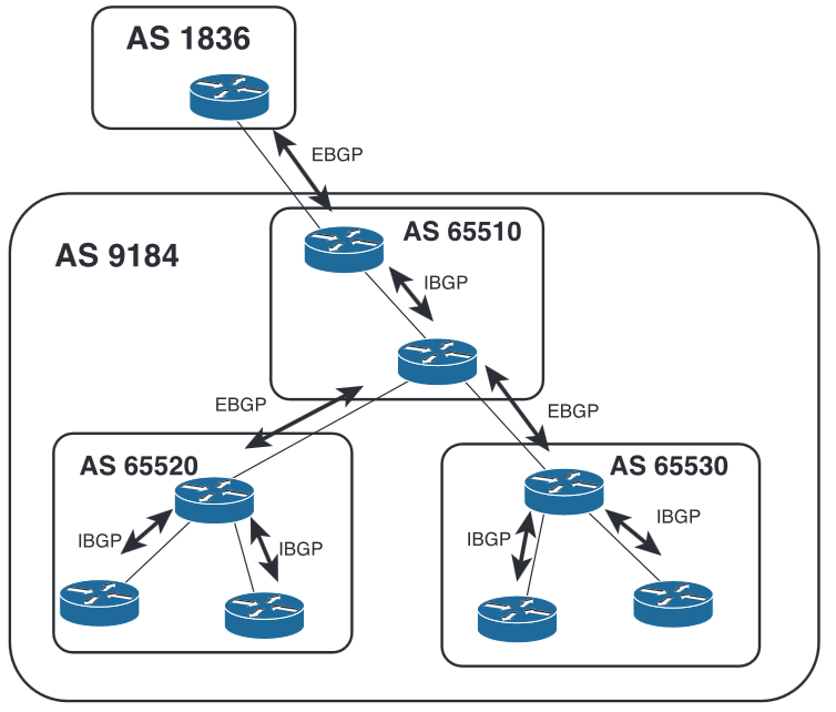

Existem duas opções para escalar a rede BGP, usando Confederation e/ou Route Reflectors. O Natanael Oliveira já fez um ótimo post sobre os Route Reflectors (encontre o link abaixo), então neste post falaremos sobre Confederation.
Definido no RFC 5065, Autonomous System Confederations for BGP, confederations, assim como route reflectors, são usados para reduzir a necessidade de peerings iBGP full mesh, em implantações de larga escala. Em confederation, um AS público é dividido em Sub Autonomous Systems menores (Sub-ASs), que exibem um comportamento híbrido de iBGP e EBGP. Dentro de um Sub-AS, o requisito para peerings iBGP full mesh ainda se aplica, mas entre Sub-ASs, as regras de anúncio EBGP se aplicam.
Primeiro, o processo BGP é inicializado usando o número Sub-AS, em oposição à inicialização normal com o número AS público. Os números sub-AS normalmente estão no intervalo AS privado (64512 – 65535), mas tecnicamente podem ser qualquer número válido, privado ou não. Em seguida, o confederation id informa ao roteador que ele faz parte de uma confederation, sendo o número de ID seu número AS público.
Qualquer vizinho cujo remote-as corresponda ao Sub-AS local ou a um número listado no bgp confederation peers é considerado parte da confederation. No último caso, esses pares são considerados “vizinhos EBGP confederation”. Vizinhos cujo AS não corresponda nem ao Sub-AS local nem a um AS de mesmo nível da confederation são considerados vizinhos EBGP normais.
Vejamos a configuração do lab:

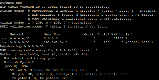

Consultando a tabela BGP em R9
Vemos somente o ASN público 9184 no AS_PATH. Os Sub-As 65510, 65520 não aparecem.
Consultado a tabela BGP em R4
