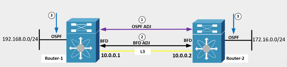

A topologia abaixo mostra como uma rede simples com dois roteadores executando OSPF e BFD. Quando o OSPF descobre um vizinho (1), ele envia uma solicitação para o processo BFD local para iniciar uma sessão de vizinhança BFD com o roteador vizinho OSPF (2). A sessão de vizinhança BFD com o roteador vizinho OSPF é agora estabelecida (3).

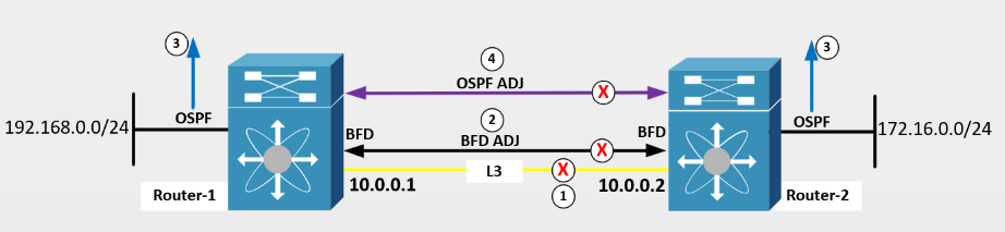

A topologia abaixo exemplifica o que acontece em caso de falha na rede (1). A sessão de vizinho BFD com o roteador OSPF é interrompida (2). O BFD notifica o processo OSPF local de que o vizinho BFD não está mais acessível (3). O processo OSPF local finaliza o relacionamento com o vizinho OSPF (4). Se uma rota alternativa estiver disponível, os roteadores iniciam imediatamente o processo de convergência em direção a essa rota.
