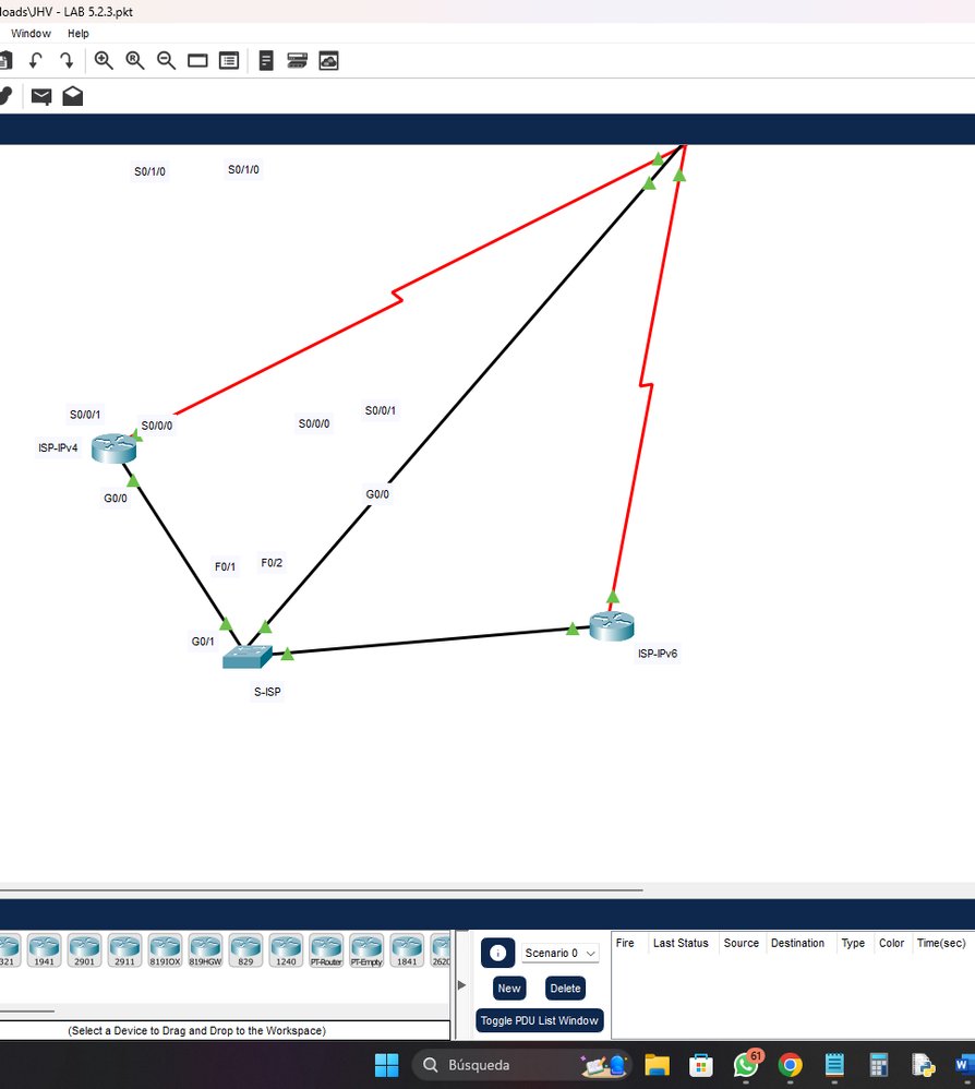

Buenas tardes con todos, necesito ayuda en este laboratorio, lo que pasa es que estoy configurado eigrp en distintas redes para ipv4 y ipv6, primeramente estoy en el IPv4, en esa parte queria que me ayuden, lo que pasa es que configure toda la red de EIGRP IPv4, todo esta bien en esa parte, pero cuando deseo hacer ping desde R1 al servidor IPv4 no se puede, e creado un cluster en el cual se puede ver que esta un switch, ese switch va conectado al servidor, quisiera saber cual es mi error, soy estudiante, muchas gracias.

  There are some points you need to check and fix. First, your server has a wrong gateway. You added as gateway the IP address
64.100.1.1 but the Router´s interface, which must be the Server´s gateway is 64.100.1.9.  Either you change the gateway on the Server or you change the IP on the router´s interface.
 You added a default route in IPv4-EDGE
S* 0.0.0.0/0 [1/0] via 209.165.200.225
 It would be better you add a static route instead.
ip route 64.100.1.0 255.255.255.0 209.165.200.225
I am attaching a file working so that you can compare.
Muchas gracias !! Eso era el error!!
