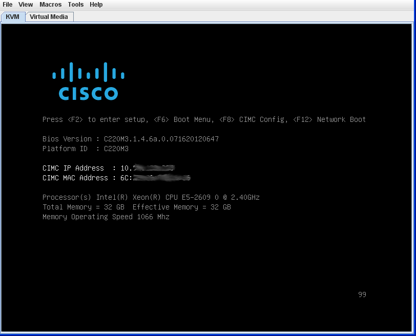

Pas #1: Démarrez le serveur. Vous obtiendrez l'écran suivant.
Remarque: si vous manquez la configuration initiale du CIMC, suivez la procédure de mise sous tension de l’appareil. Appuyez sur (Y) pour continuer, appuyez ensuite sur 9 puis sur Enter pour tout mettre à jour.
Pas #2: Appuyez rapidement sur la touche “F8” pour accéder à la configuration “CIMC Config” avant que le serveur UCS ne se réinitialise automatiquement.

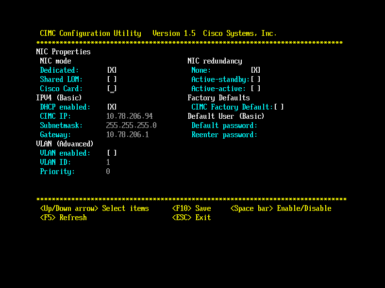

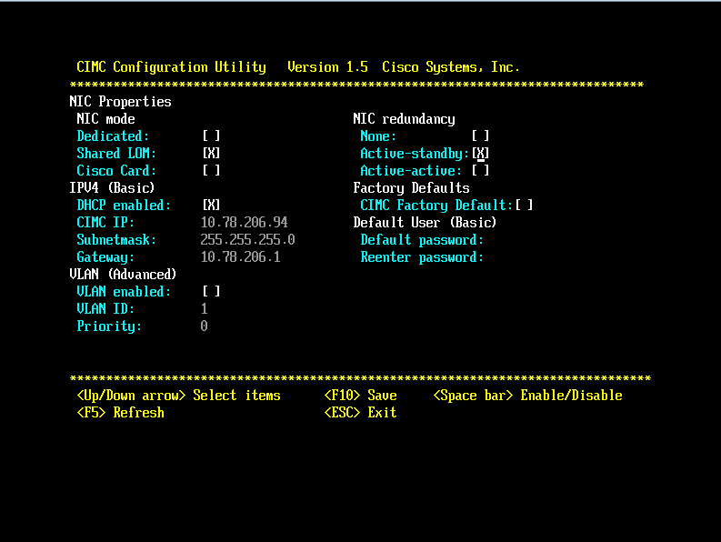

Pas #3: Pour le «mode NIC», activez «Dedicated» et pour «NIC redundancy», activez «None». Cela garantit que le port de gestion dédié sera utilisé pour CIMC au lieu de la carte réseau Intel sur le port 1.

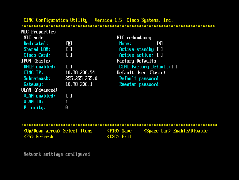

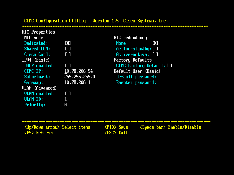

Pas #4: Pour utiliser une adresse IP fixe / statique, désactivez l'option «DHCP enabled». Spécifiez les valeurs requises pour les trois options ci-dessous:
1. IP CIMC
2. Masque de sous-réseau
3. Passerelle

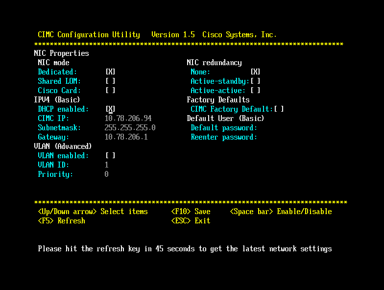

Pas #5: Pour utiliser DHCP, activez l'option «DHCP enabled».
Pas #6: Appuyez sur la touche “F10” pour enregistrer les réglages modifiés effectués jusqu'à présent.
Pas #7: Après 45 secondes, appuyez sur la touche “F5” pour actualiser l'affichage.
