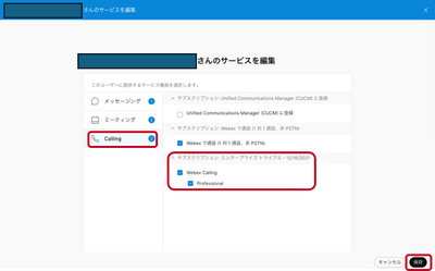

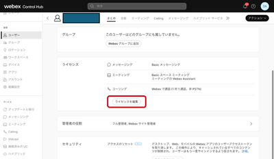

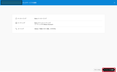

2025 年 4 月 25 日 (初版) TAC SR Collection主な問題 iOS Webex アプリを起動した際に最初に表示される画面をランディング画面と呼び、以下の設定で変更可能です。設定 -- 一般 -- ランディング画面このランディング画面の設定で、選択肢に「ダイヤルパッド」が表示されるユーザとされないユーザがいる場合があります。 原因 各ユーザの持つライセンスの違いによる期待動作です。まず、ランディング画面として選択できる項目は、Webex アプリの下部にあるタブに表示...
