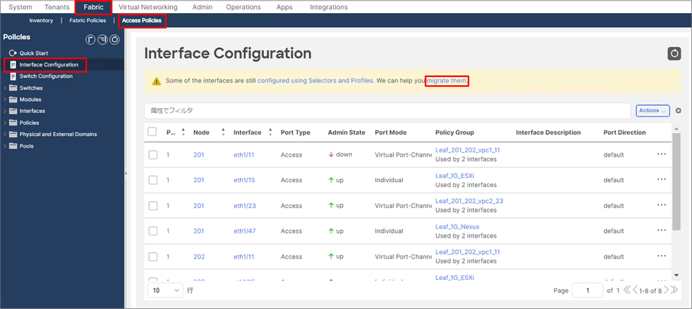

Fabric > Access Policies > Interface Configuration の画面で以下のように新方式へのマイグレーションを促すメッセージが表示されますので、文中の"migrate them"をクリックします。
マイグレーションはノード単位で行います。以下のような選択画面が表示されるため、対象のノードにチェックを入れて"Save"をクリックします。

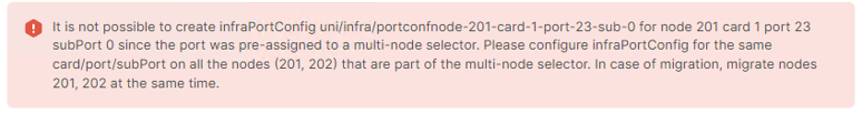

 、vPCペアになっているノードは同時にマイグレーションする必要があります。vPCペアに含まれるノードの片方のみを指定した場合には、以下のような警告メッセージが表示され拒否されます。

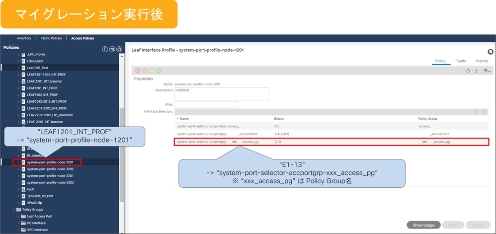

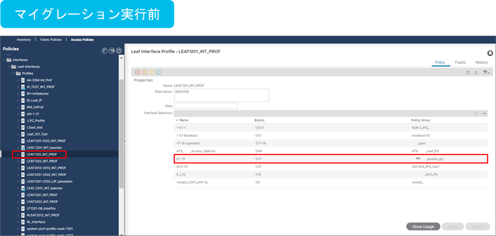

マイグレーション前後で以下のようにIF Profile, IF Selectorが変更されていることが確認できます。
IF Profile名:“LEAF1201_INT_PROF” -> “system-port-profile-node-1201”
IF Selector名:“E1-13” -> “system-port-selector-accportgrp-xxx_access_pg”    ※ “xxx_access_pg” は Policy Group名

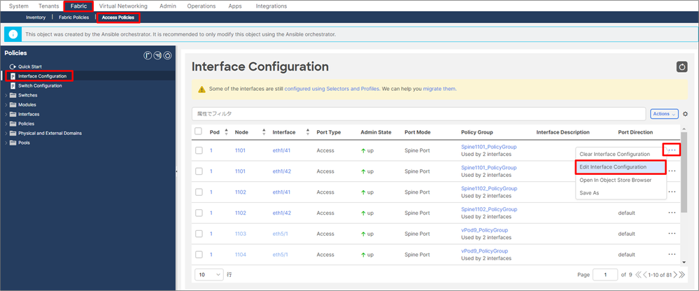

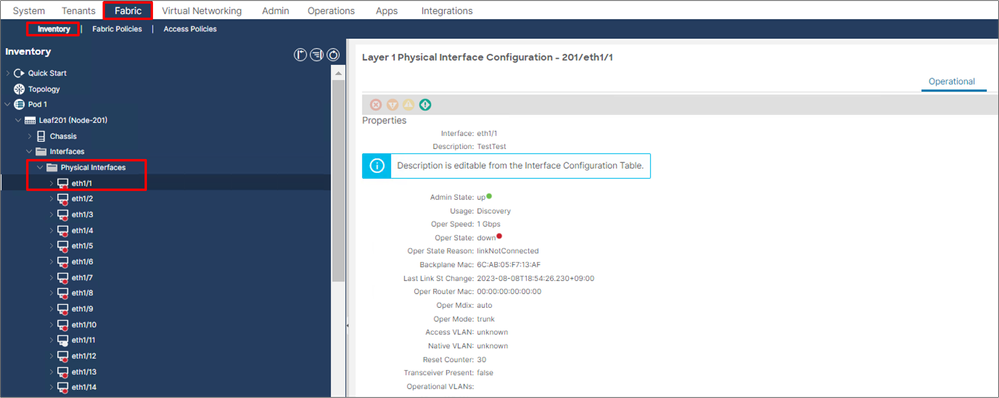

5.2(7), 6.0(1) 以降のバージョンでは Fabric > Inventory からInterface description の変更ができなくなっており、Interface Configuration の画面に設定箇所が変更されている旨のメッセージが表示されます。
Interface Configuraion の画面から Action > Edit Interface Configuration をクリックすると description の変更画面が表示されますが、まだマイグレーションを行っていない場合には設定変更を行うとマイグレーションが実行される旨の注意喚起のメッセージが表示されます。

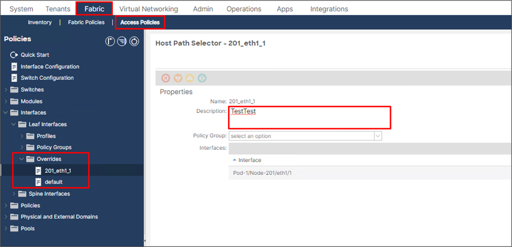

マイグレーションを行わず、従来の設定方式のままにしたい場合には Override ポリシーの description を変更してください。
(Fabric > Inventory から設定した description も、実際にはこの Override ポリシーに反映されてインタフェースに適用されていました)
設定箇所は Fabric > Access Policies > Interfaces > Overrides です。
既存のポリシーが存在しない場合は新たに作成し、紐づけるインタフェースを設定してください。
