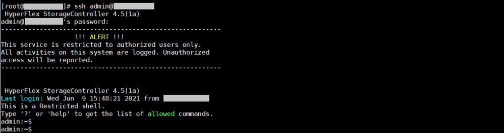

1. HXのアドレスにadminユーザーでログインします。
ssh admin@X.X.X.X

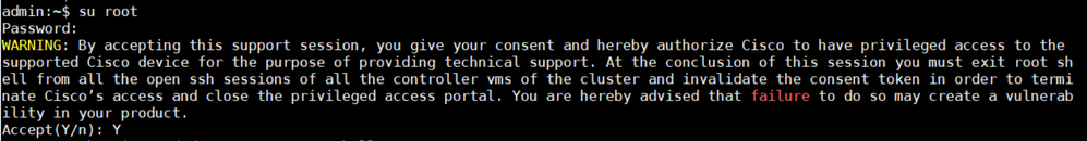

2. su rootコマンドでユーザー切り替えを実施し、Yを選択します。
su root

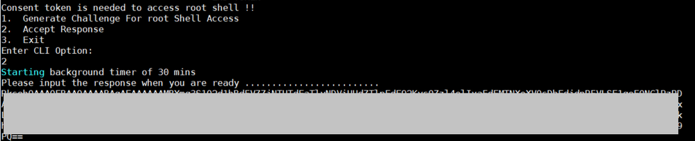

3. チャレンジキーを発行するために、1を選択します。
4. アクセス時間を入力します(最大4320分=72時間)。
5. アスタリスクの間の文字列を全てコピーし、TACまでご送付ください。レスポンスキーを作成し返信致します。
6. 2を選択し、TACから届いたレスポンスキーを入力します。

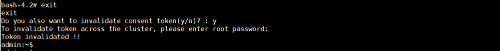

10. 全ての作業を終了したのち、exit コマンドを実行し y を選択してinvalidateします。
exit
      作業実施前に予め root 権限を取得し、root 権限を保持する場合は exit コマンドを実行し、n を実行します。
      n を実行した場合はトークンの有効期限内であれば、チャレンジキー・レスポンスキーのやり取りなしで root 権限へ昇格することができます。
