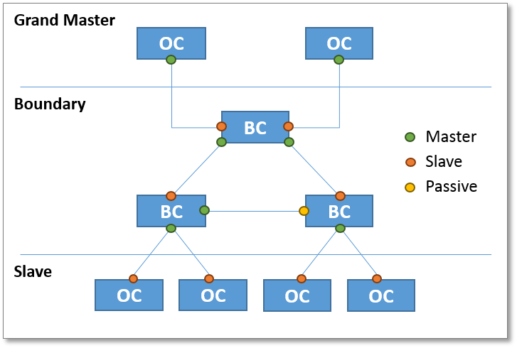

    PTP ドメインは階層構造を持ち、役割によって幾つかのクロックタイプが定義されています。
    4. PTP クロックタイプ
    PTP には主に以下のようなクロックタイプがあります
    4.1. Ordinary clock  (OC)
    ポートを一つだけ持つ PTP ノードで、Master もしくは Slave として動作します。Master で動作した場合 Grand Master Clock となります。
    4.2. Grand master clock (GM)
    GM は PTP ドメイン内で最優先されるクロックソースを提供します。
    PTP ドメイン上に複数の GM が存在する場合は、Best Master Clock (BMC) アルゴリズムによって最適な GM が選択されます。
    4.3. Slave clock
    スレーブクロックは GM からの PTP メッセージを受信し、時刻の同期を行ないます。
    4.4. Boundary clock (BC)
    BC は PTP ドメイン上で GM に同期するスレーブクロックとして動作し、また接続されたネットワークに対し PTP メッセージを中継する役割を持ちます。
    4.5. Transparent clock (TC)
    TC は PTP ドメインで PTP メッセージを中継しますが時刻を終端しません。TC が存在する場合、時刻同期までのシーケンスが若干異なりますが、このドキュメントでは説明を行ないません。
    5. PTP アルゴリズム

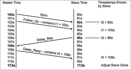

    PTP は以下のような手順を経て時刻の同期を行ないます。
      1. Master は Sync メッセージを送信し、Slave は受信した時刻を T2 とします。
      2. Master は Follow_up メッセージを生成し、Sync メッセージを送信した時刻 T1 を Slave に伝えます。
      3. Slave は Delay_Req を送信します。送信した時刻が T3 となります。
      4. Master は Delay_Req を受信した時刻 T4 を含んだ Delay_Resp を送信します。
      5. Delay_Resp を受信した Slave は T1/T2/T3/T4 を元に時刻のずれを修整します。
    修整に必要な補正 (Offset) の算出には以下の計算式が使用されます。
     Offset = T2 - T1 - meanPathDelay
     meanPathDelay = ((T2 - T1) + (T4 - T3)) / 2
    以下の例では ((82 - 100) + (106 - 86)) / 2 により meanPathDelay が 2 秒, Offset は 82 - 100 - 2 により -20 秒。これにより Slave が 20 秒遅れていることが分かったので +20 秒が実際に補正されます。
    6. BMC アルゴリズム
    分散されたクロックソースから最適なソースを選択するために BMC アルゴリズム (BMCA) が提供されています。BMCA は以下の属性順に比較し優先するソースを選択します。
      1. Priority1
      2. clockClass
      3. clockAccuracy
      4. offsetScaledLogVariance
      5. Priority2
      6. clockIdentity
    Nexus シリーズのは PTP ポートは BMCA クロックによって以下のステータスに遷移します。
    Master: クロックソースとして動作しているポートです。
    Slave: Master ポートから PTP メッセージを受信し、時刻同期したポートです。
    Disabled: PTP が無効となっているポートです
    Passive: Master ではなく,また Slave として時刻同期もしていないポートです。
    Passive ポートは PTP のメッセージがループするような構成で、Spanning Tree の Blocking ポートのような役割を持ちます。
