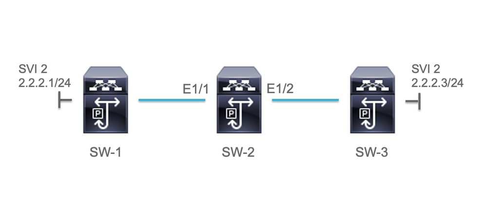

今回の試験環境は下記となります。
SW-2 の Port E1/1 と E1/2 は vlan 1-2 のみ通している状況とし、vlan 3 を新規に追加する状況を想定します。
なお、SW-1 の Interface vlan 2 から、SW-2 を介して、SW-3 の Interface vlan 2 に対して icmp を連続して送信し、通信影響を確認します。
