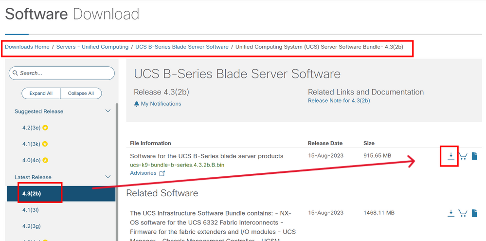

事前準備として、以下の画像の手順に従い、下記のリンクのダウンロードページからファームウェアのダウンロードを行い、さらに、PCからFIにServer Firmware Bundle をコピーしてください。
Cisco Software Central(ダウンロードページ)
https://software.cisco.com/download/home
本ドキュメントでは、4.3(2b)へのアップグレードを行っていますが、通常はSuggested Releaseへのアップグレードが推奨されます。

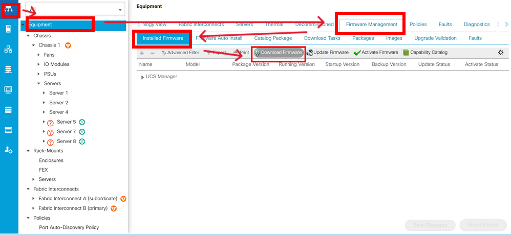

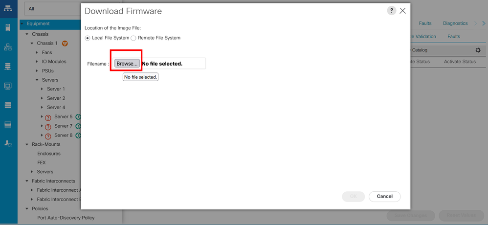

ローカルのPCにServer Firmware Bundleがダウンロードされたら、ローカルのPCからFIにコピーを行います。
Equipmentタブ配下にあるEquipmentを選択し、その右ペインに表示されるFirmware Managementタブ内でInstalled Firmwareタブを選択し、最後にDownload Firmwareを選択します。
下図のように、先ほどローカルのPCにダウンロードしたServer Firmware Bundleを選択して、FIにコピーします。
以上でServer Firmware BundleのFIへのコピーは完了です。

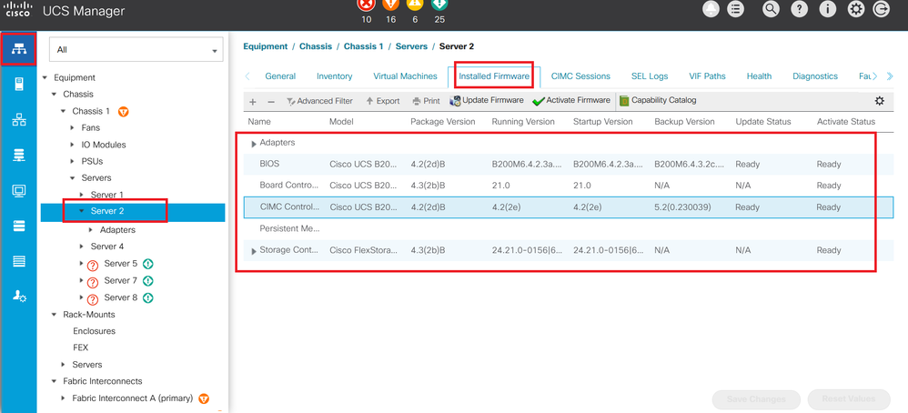

    Equipmentタブ配下にある該当サーバを選択し、その右ペインに表示されるInstalled Firmwareタブを選択すると、下図のように各コンポーネントの現在のバージョンが表示されます。CIMC ControllerのPackage versionは、4.2(2d)であることがわかります。
    ※ 下図を見るとBoard Controllerのバージョンは、4.3(2b)になっていますが、今回環境では、一度4.3(2b)にアップグレードした後、4.2(2d)にダウングレードしたのでこのようになっています。Board Controllerは、一度アップグレードすると、再びダウングレードすることはできないので、下図のようにCIMC Controllerなどのバージョンと一致していません。詳細につきましては、下記のリンクをご参照ください。

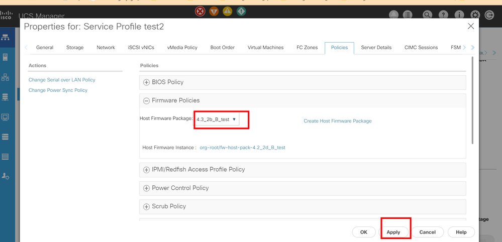

  2. サービスプロファイルに、Host Firmware Packageを適用
    以下の画像の手順に従い、アップグレード対象のサーバのサービスプロファイルに、希望のバージョンのHost Firmware Packageを適用します。

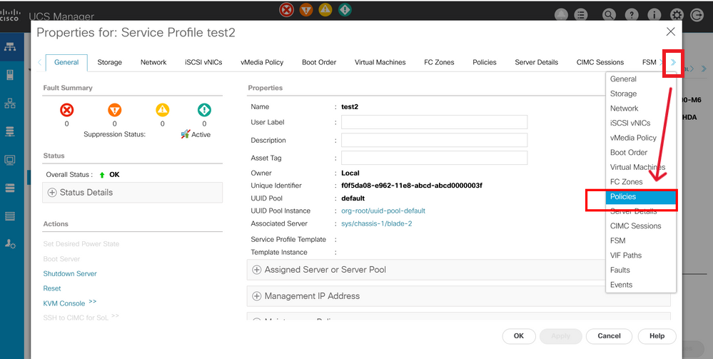

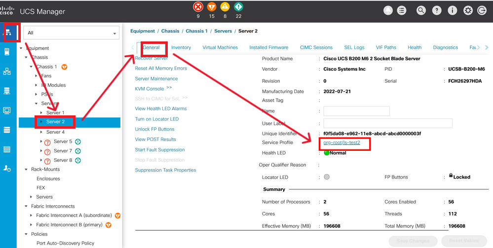

    Equipmentタブ配下にある該当サーバを選択し、右ペインに表示されるGeneralタブを選択します。下にスクロールすると、下の画像のように、サービスプロファイルが表示されます。

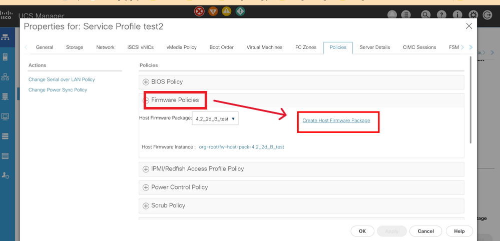

    下図のように、Policiesタブを選択します。
    下図のように、Firmware Policiesを押下して、Create Host Firmware Packageを押します。

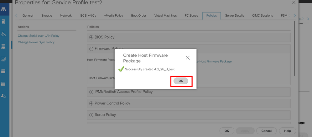

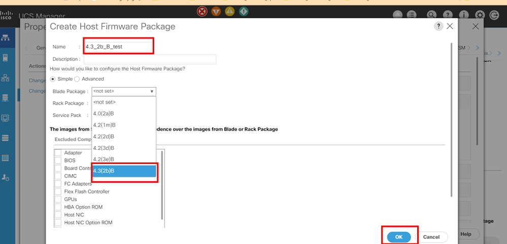

    下図のように、任意の名前を付けて、希望のバージョンを選択します。これで、新しいHost Firmware Packageが作成されます。
    下図のように、Host Firmware Packageの作成が成功したことが表示されるので、OKを押します。
    以上で、Host Firmware Packageの作成が完了です。

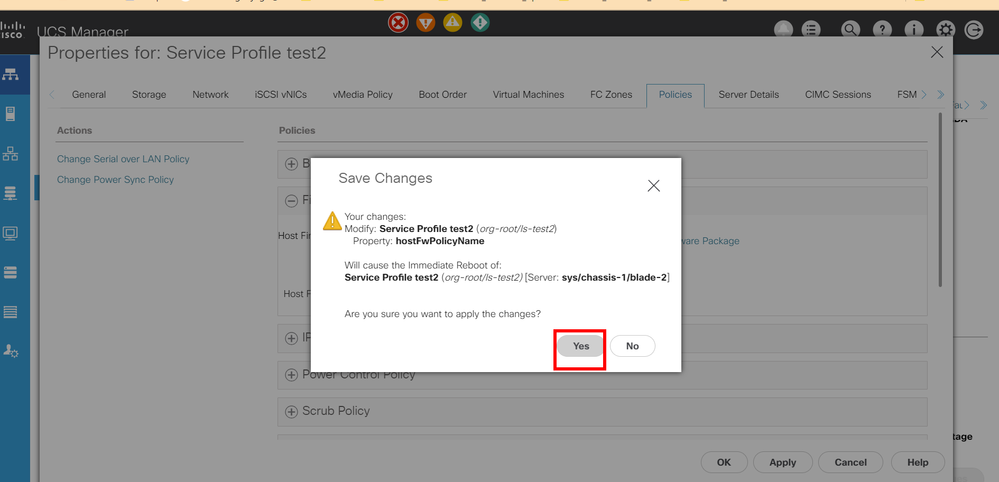

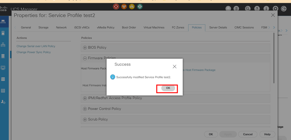

    次に、先ほど作ったHost Firmware Packageをサービスプロファイルに適用するために、下図のように、ドロップダウンメニューから選択してください(下の画像はすでにドロップダウンメニューから選択した後です)。
    下の画像で表示されているように、Host Firmware Packageをサービスプロファイルに適用すると、直ちにサーバがリブートされます。
    下図のように、Host Firmware Packageがサービスプロファイルに適用されたことが表示されるので、OKを押します。
    アップグレードには少し時間がかかります。
    以上で、サーバのアップグレードは完了です。

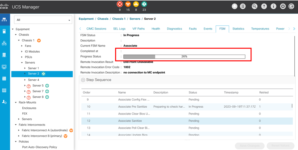

  3. アップグレードの状況を確認

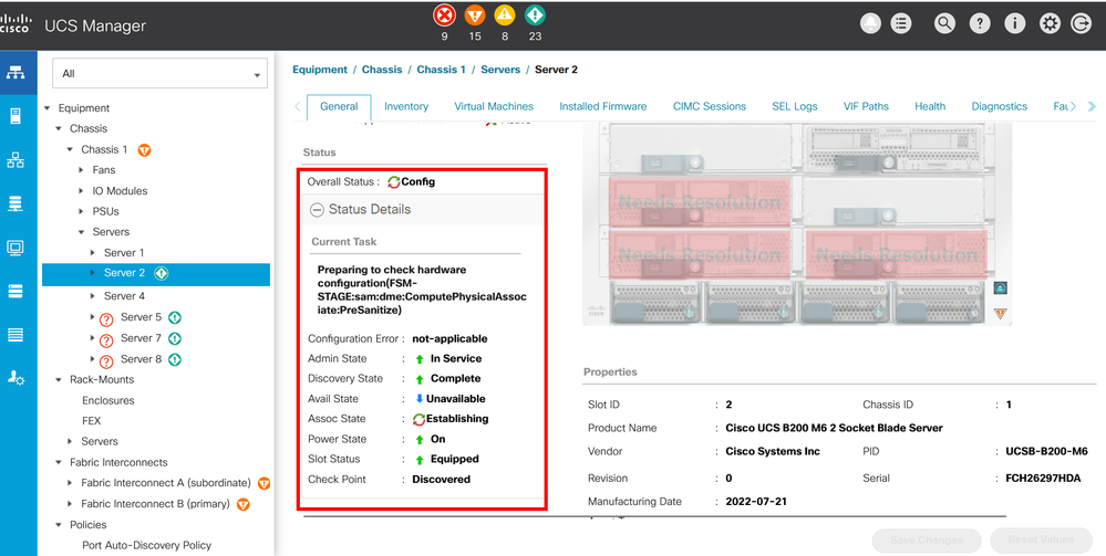

    アップグレードの途中で、現在のアップグレードの状況を確認することができます。
    Equipmentタブ配下にある該当サーバを選択し、右ペインに表示されるGeneralタブを選択すると、下図が表示されます。
    下図のように、Equipmentタブ配下にある該当サーバを選択し、右ペインに表示されるFSMタブを選択すると、アップグレードの進行状況を確認できます。

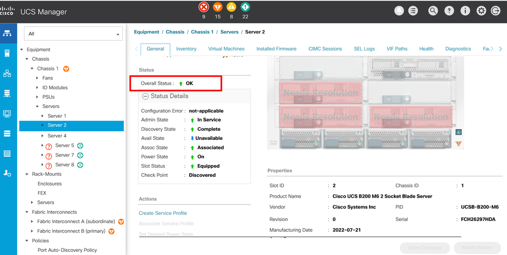

    下図のOverall StausがOKになれば、アップグレードが完了しています。

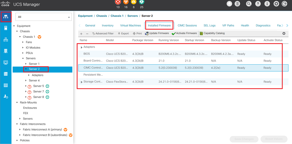

  4. アップグレードが成功したかどうかを確認
    次に、無事にアップグレードが成功したかどうかを確認します。
    アップグレード前にバージョンを確認した時の手順に従い、該当サーバのバージョンを確認します。
    下図では、CIMCのPackage Versionが4.3(2b)B になっているので、無事にアップグレードが成功したことが分かります(アップグレード前に確認しましたが、CIMC ControllerのPackage Versionは、もともと4.2(2d)Bでした)。同様に、他のコンポーネントがアップグレードに成功したかどうかを確認することができます。

    Host Firmware Packageのバージョンが一括で、個別のコンポーネントのRunning Version(実際に利用されるバージョン)を指定しています。各コンポーネントにどのバージョンのファームウェアが適用されるかは、以下の画像のように確認することが可能です。
    Serversタブ配下、「Policies > root > Host Firmware Package」の順番でツリーを展開すると、Host Firmware Packageの一覧が表示されます。引き続き左ペインで、該当のHost Firmware Packageを選択すると、下図が表示されます。
    例えば、Host Firmware Packageのバージョンが4.3(2b)Bの時、UCSB-B200-M6には、Running Versionとして5.2(0.230039)が適用されることがわかります。手順4の画像に表示されたCIMC ControllerのRunning Versionを確認すると、実際に5.2(0.230039)が使われていることがわかります。
