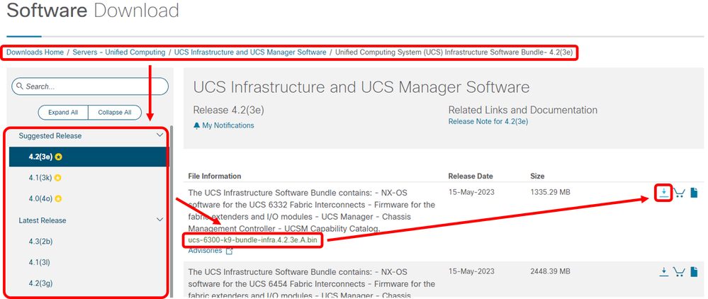

  1. cisco.com から「UCS Infrastructure and UCS Manager Software」を検索し、UCSMへアクセス可能なローカルPCへ、ご利用環境のファームウェアバンドルのバイナリ (拡張子bin) ファイルをダウンロードします。
    https://software.cisco.com/download/navigator.html

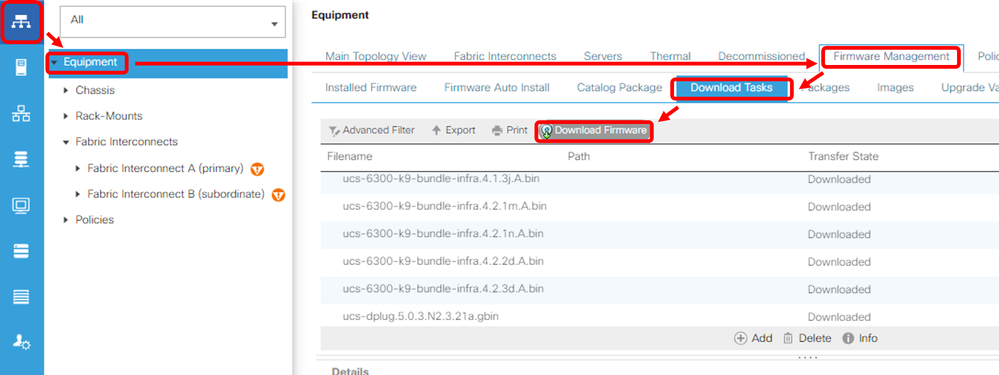

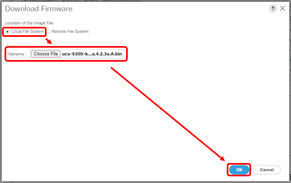

  2. PCにダウンロードしたファイルを、FIへダウンロード (ローカルPCからFIのworkspaceへの転送) します。

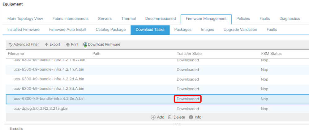

  3. FIにダウンロードしたファイルが [Download Tasks] タブに表示されるので確認し、[Transfer State] が [Downloaded] になってタスクが完了するのを待ちます。

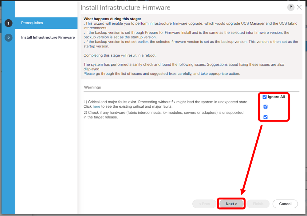

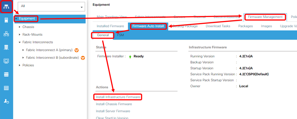

  1. [Firmware Auto Install] タブの [Install Infrastructure Firmware] をクリックします。
  2. [Install Infrastructure] ダイアログ ボックスの [Prerequisites] ページで、先に進む前に警告に対処します。
    警告は次のカテゴリに分類されています。
    • 進行中の致命的または重大な障害があるかどうか。
    • コンフィギュレーション バックアップが最近実行されているかどうか。
    • 管理インターフェイスのモニタリング ポリシーが有効かどうか。
    • 保留中のFIのリブート アクティビティがあるかどうか。
    • NTP が設定されているかどうか。
    各警告のハイパーリンクをクリックして直接処理することができます。
    処理した警告の各チェックボックスをオンにするか、警告を処理せずに続行する場合は [Ignore All] チェックボックスをオンにします。

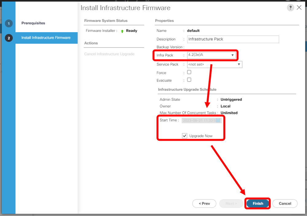

  3. [Install Infrastructure Firmware] ダイアログボックスの [Properties] 領域で、次のフィールドに値を入力します。
    名前 説明
    [Name] フィールド
    Cisco UCSによって作成および管理されるインフラストラクチャパックの名前。このフィールドのデフォルト名を変更したり、カスタムインフラストラクチャパックを作成することはできません。
    [Description] フィールド
    インフラストラクチャパックのユーザ定義による説明。このフィールドはデフォルトで入力されています。ただし、必要に応じて独自の説明を入力することもできます。
    256文字以下で入力します。次を除く任意の文字またはスペースを使用できます。`(アクセント記号)、\(円記号)、^(カラット)、"(二重引用符)、=(等号)、>(大なり)、<(小なり)、または'(一重引用符)は使用できません。
    [Backup Version] フィールド
    [Prepare for Firmware Install] を介してファームウェアのインストールのステージング
    ファームウェアバージョンがステージングされていない場合、このフィールドは空です。
    [Infra Pack] ドロップダウンリスト
    インフラストラクチャコンポーネントのファームウェアアップグレードに使用できるソフトウェアバンドルのリスト。
    インフラパックバージョンがバックアップバージョンと異なる場合、ダウンタイムには準備の時間を含み、選択されたインフラパックバージョンをアクティブにします。
    インフラパックバージョンがバックアップバージョンと同じ場合、ダウンタイムには選択されたインフラパックバージョンをアクティブにする時間を含みます。
    [Service Pack] ドロップダウンリスト
    インフラストラクチャコンポーネントのファームウェアのアップグレードに使用できるサービスパックバンドルのリスト。
    基本のインフラパックを選択せずに直接サービスパックにアップグレードすることはできません。
    (注)サービスパックは基本のメンテナンスリリースにのみ適用できます。たとえば、サービスパック3.1(3)SP2は3.1(3)リリースにのみ適用できます。3.1(4)リリースに適用することはできません。
    [Service Pack] を [<not set>] に設定すると、サービスパックがファームウェアパッケージから削除されます。
    [Force] チェックボックス オンにすると、CiscoUCSでは、選択したバージョンを前回インストールしようとしたときに失敗または中断した場合でも、インストールを試みます。
    [Evacuate] チェックボックス
    オンにすると、自動インストールによってアップグレードされている各FI上でファブリックエバキュエーションが有効になります。両方のFIが待避させられますが、同時ではありません。
    デフォルトでは、このチェックボックスはオフになっており、ファブリックエバキュエーションは無効になっています。
  4. [Install Infrastructure Firmware] ダイアログボックスの [Infrastructure Upgrade Schedule] 領域で、次のいずれかの操作を実行します。
    オプション 説明
    [Start Time] フィールド
    アップデートが実行される日時。
    フィールドの端にある下矢印をクリックして、カレンダーから日付を選択します。
    [Upgrade Now] チェックボックス オンにすると、Cisco UCS Managerは [Start Time] フィールドを無視して、[OK] がクリックされるとすぐにインフラストラクチャファームウェアをアップグレードします。
    今回の例では、[Upgrade Now] を選択します。

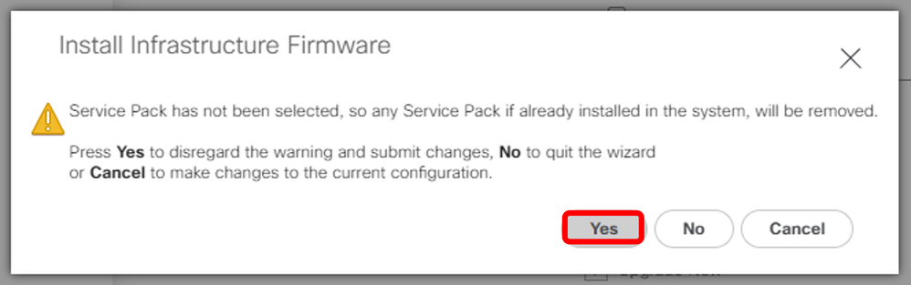

  5. [Finish] をクリックし、以下のようなポップアップが表示された場合、[Yes] を選択します。

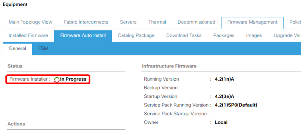

    [Firmware Auto Install] タブの [Firmware Installer] フィールドには、インフラストラクチャのファームウェアアップグレードのステータスとして以下のように"In Progress"が表示され、Upgradeが完了すると"Pending User Ack"に変わります。
    ブートフラッシュに十分な空き領域がない場合、警告が表示され、アップグレードプロセスは停止します。

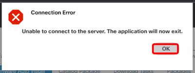

    UCSMとSubordinate FI のアップグレードが行われます。これに伴い、以下のようにUCSMへの接続が切断されますので、暫く待ってから再接続をしてください。

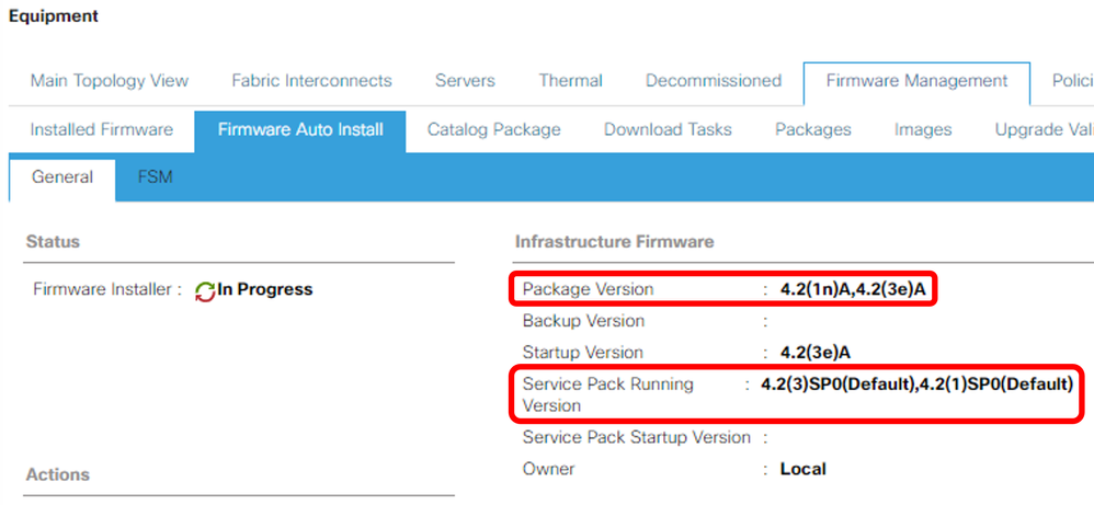

    暫くすると、Subordinate側 (本例ではFI-Bのパス) のアップグレードが完了します。
    Infrastructure FirmwareのStartup Versionはアップグレード後の4.2(3e)Aに変更されておりますが、Package VersionとService Pack Running VersionはFI-A, FI-Bで異なる2つのバージョンが混在している状態ですので、2つのバージョンが表示されています。

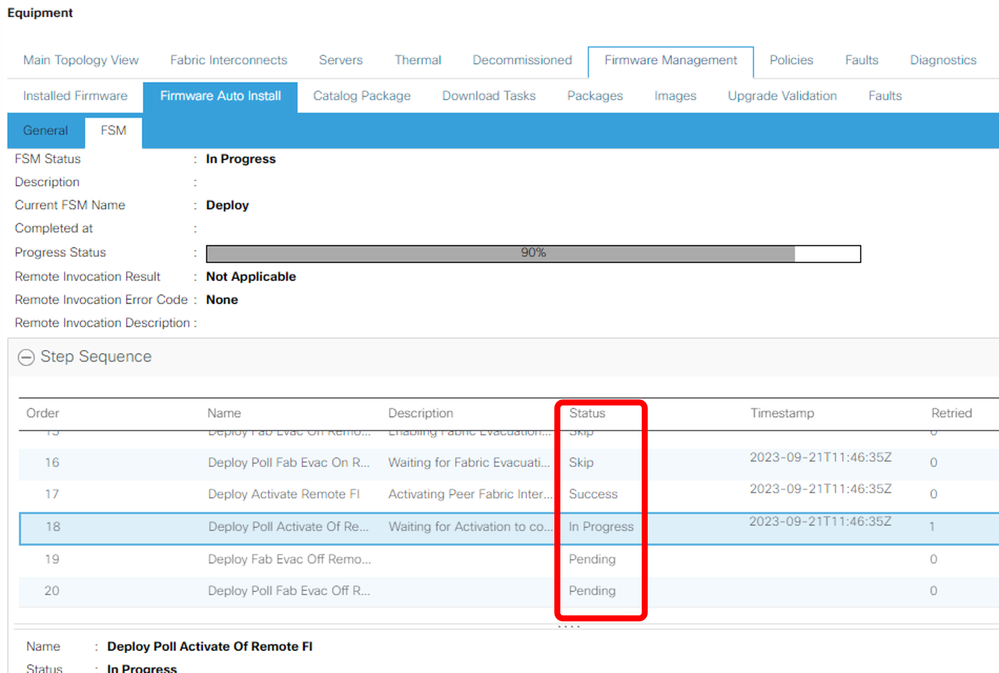

    [Firmware Auto Install] タブの [FSM] タブでは、Auto Installの現在の進捗状況が確認できます。

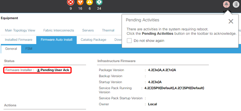

    いくつかのアップグレードに必要なStepを通過すると、StatusのFirmware Installerが"In Progress"から"Pending User Ack"に変わります。
    次のステップで、Primary FIのリブートを承認します。
    リブートを承認しない場合、Cisco UCS Managerはインフラストラクチャのアップグレードを完了できず、アップグレードは無期限に保留になります。

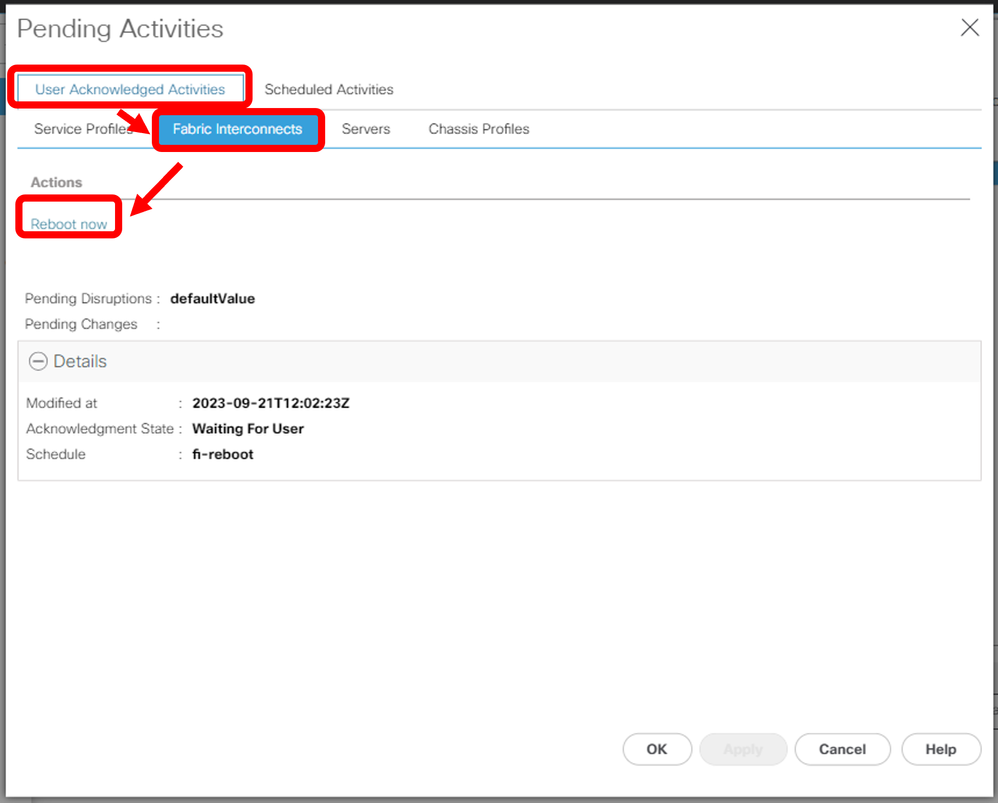

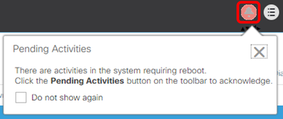

  1. 点滅しているツールバーの [Pending Activities] アイコンをクリックします。
  2. [Pending Activities] ダイアログボックスで、[User Acknowledged Activities] タブをクリックします。
  3. テーブルで、Primary FIの保留中のリブートの行を探します。

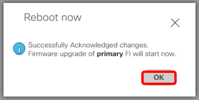

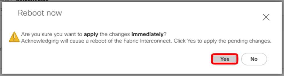

  4. ポップアップする [Reboot Now] ウィンドウで、[Yes] をクリックします。
  5. [OK] をクリックします。
    [OK] をクリックした後にこのリブートを停止することはできません。

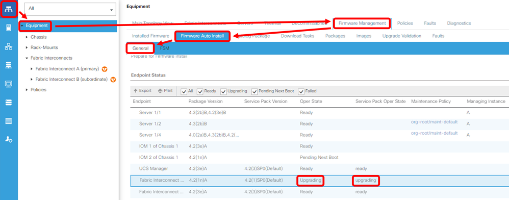

    Primary FIのアップグレードが行われ、Oper StateやService Pack Oper Stateが"Upgrading"になります。
