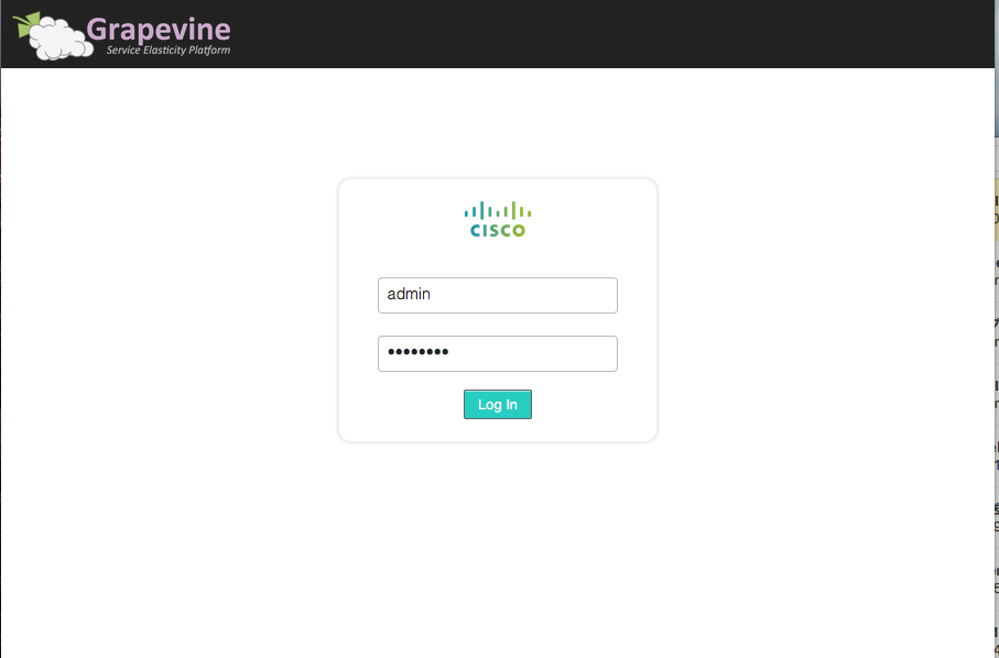

1. https://<APIC-EMのアドレス>:14141/ にアクセスし、ユーザ・パスワードを入力します。APIC-EMの管理画面と同じユーザです。

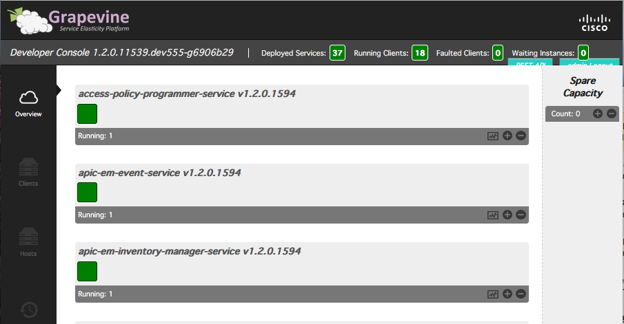

2. Overviewでサービスのリストが表示されるので、サービスが Active (緑色のボックス)であることを確認します。赤い場合はサービスが Fail しています。色がない場合は Inactive (サービスが起動していない) 状態です。クラスタリングしている場合は、サービスによっては複数のノードが同じサービスを起動するため、1つのサービスに複数のボックスがある場合があ ります。
