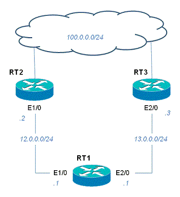

以下、簡単な例を使って説明します。
ここで、RT1が問題のルータ(ルーティングテーブルを確認するルータ)となります。
設定は以下のものです。
----- RT1 -----
interface Loopback0
ip address 1.1.1.1 255.255.255.255
interface Ethernet1/0
ip address 12.0.0.1 255.255.255.0
interface Ethernet2/0
ip address 13.0.0.1 255.255.255.0
router ospf 1
router-id 1.1.1.1
log-adjacency-changes
network 12.0.0.0 0.0.0.255 area 0
network 13.0.0.0 0.0.0.255 area 0
distance 100 13.0.0.3 0.0.0.0
distance 200 12.0.0.2 0.0.0.0
ここで赤字で表示してあるdistance設定はRT2、3から受信したルート情報のAD値をそれぞれ100、200
に変更することを意図した設定となります。しかしながら、この設定は無効になりルーティングテーブルは
以下のようになります。
