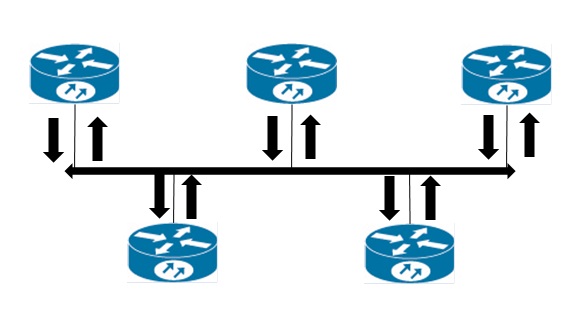

DRとBDR:
OSPFではルーティング情報を共有するために、隣接関係を結ぶ必要があります。
これをAdjacencyと言い、この隣接関係が確立されているとリンクステート情報を交換します。
しかしすべてのルータ間で隣接関係を結び、リンクステート情報を交換すると、オーバーヘッドがかなり増加します。
そこで、OSPFではDR、BDRを選定します。
DRはブロードキャストセグメント内の全てのルータと隣接関係を結びます。
セグメント内のDrotherは自分のリンクステート情報をDRに送ります。
もし、DRに何か障害が起こった時は、BDRがDRの役割を引き継ぐようになっています。

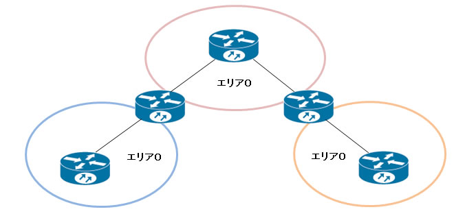

OSPF-エリア:
OSPFは自律システムとエリアで構成されています。
自律システムとは共通のプロトコルを使用し、ルーティング情報を交換するルータのグループを指します。
各エリアはバックボーンと接続しなければならないので、エリア番号は必ず「エリア0」が必要になります。
規模が小さいネットワークではエリア0だけを使用するシングルエリアで構成しても大丈夫ですが、
規模が大きいネットワークでは複数のエリアを使用するマルチエリアの構成にするほうが良いです。
シングルエリアには、エリアは一つしかありません。
OSPFではバックボーンエリアが必要なのでエリア番号は必ず0になります。
ネットワーク数が多いとSPFツリーの計算時間がかかるのでエリアを使って、ネットワークを分割します。
複数のエリアを使う場合はマルチエリアと呼ばれます。

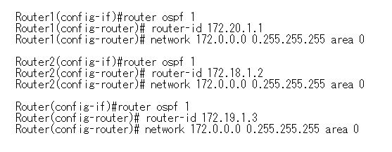

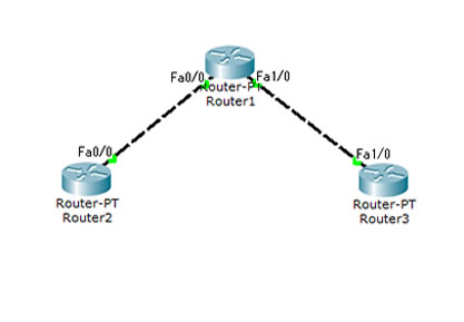

シングルエリアの設定:
上図はOSPFシングルエリアの設定方法です。
"router ospf"コマンドで設定を行います。
"router-id"コマンドでループバックアドレスの中のIPアドレスを選択します。
"network"コマンドでOSPFのネットワークの範囲を設定します。
OSPFのエリアの説明である通り、シングルエリにエリアは一つしかなくバックボーンが必要なので上図の設定ではすべて"area 0"としています。

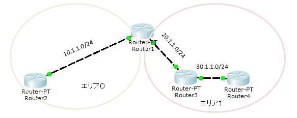

マルチエリアでネットワークを構成する場合、基本はWANをエリア0とし、
必ずエリア0に隣接させて、エリア1,2,3と割り当てていきます。
マルチエリアでは、スタブエリア(stub),NSSA(nssa),完全スタブエリア(totally stub),完全スタブNSSA(totally nssa)を使用することでルート数を少なくすることができます。
スタブエリア : 無駄なLSAトラフィックを少なくする為のものです。
                      外部ネットワークがデフォルトルートとして通知されるエリアです。
                      スタブエリアではASBRは存在できません。また、バックボーンでも不可です。
完全スタブエリア : さらに無駄なLSAトラフィックを少なくする為のものです。
                            外部ネットワークと外部エリアの経路情報をデフォルトルートで通知されるエリアのことです。
NSSA : 外部のネットワークと接続できるようにしたスタブエリアのことです。
             つまりスタブエリア内にASBRを設定できるようにしたものです。
完全スタブNSSA : NSSAよりも経路情報を簡単にしたものがトータリースタブNSSAです。
マルチエリアの設定:
シングルエリアと同様に"router ospf"コマンドで設定を行います。
同じく"network"コマンドでOSPFのネットワークの範囲を設定します。
"area"コマンドでどのエリアに所属しているかを指定します。
今回はエリア1をスタブエリアとしています。
"area"コマンドはエリア内のすべてのルータに設定しなければなりません。
