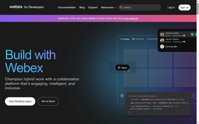

まずはCisco Webex for DevelopersLoginしましょう。
Webex Teamsのアカウントがない場合は、無償アカウントで問題ないので作成してください

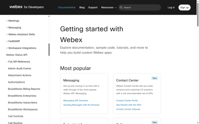

Loginが完了した後は、サイト上部の「Documentation」をクリックし、左側メニューバーからAPIs内の「Full API Reference」を開きます。

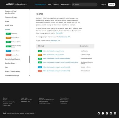

Webex Teams REST APIの一覧が表示されるので、そこから「Rooms」を探してください。
一覧の表示順はアルファベットの昇順になっているので、かなり下部のほうにあると思います。

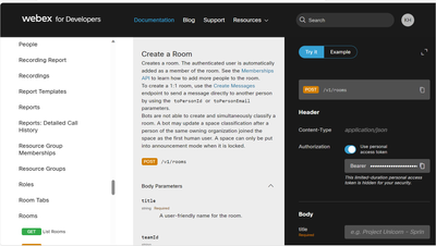

  1. Method内からPOST Create a Roomをクリック

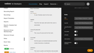

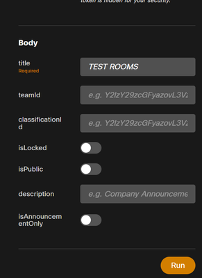

  2. Bodyパラメーター内を確認
Bodyパラメーターには様々な要素がありますが、試行する際に必須になるパラメーターは「Title」のみです。
Titileにルームスペースのタイトルとなる任意の文字列を入力してください。
その他、設定できる任意のパラメーターに関しては下記をご参照ください。
項目名 内容
Team ID 作成するルームスペースに関連付けられているチームのID
isLocked ONにした場合、作成者がモデレーターになります
isPublic ONにした場合、ルームスペースを公開状態に設定し、組織内で検出可能にします
Description ルームスペースの説明文を設定します
isAnnouncementOnly ルームスペースをアナウンスモードに設定します
必須となっているTitleを入力したらいよいよ処理を実行しましょう。
今回は例としてTitleに「TEST ROOMS」と設定し、Bodyパラメーター下部の「Run」をクリックします。

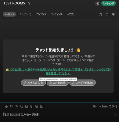

実際にWebex Teamsを起動し、任意のタイトルでスペースが作成されていれば成功です。

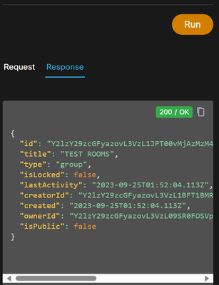

もし作成したスペースがない場合は、Bodyパラメーターの画面下部を確認してください。
試行の結果を「応答パラメーター」として表示しています。
200番台の応答パラメーターが表示されていた場合は正常に生成されています。
