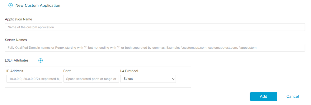

custom application的配置可以有如下内容设置:包含application名称,Server name,比如www.baidu.com,如果需要通配匹配,也可以写*.baidu.com来匹配所有的百度相关的Server name。

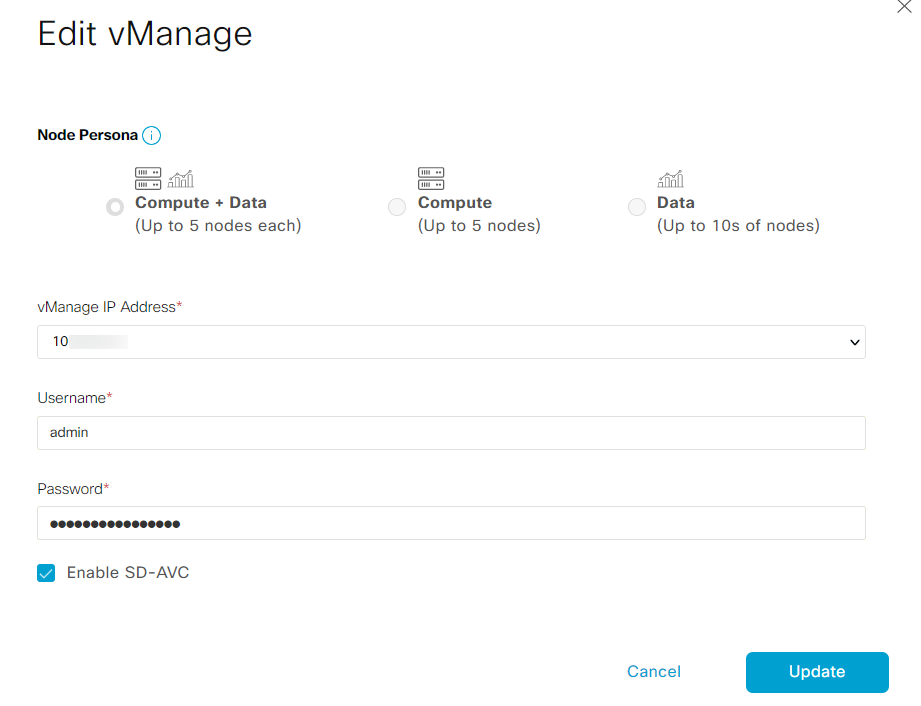

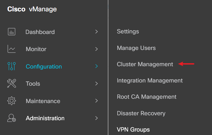

为了配置custom application,我们还是要先开启SD-AVC,如果没有配置开启该功能,在配置custom application的时候也会收到相应的提示。进入Administration > Cluster Management选项。
然后进入Service Configuration,点击最右侧的edit。
除了填写账户密码之外,重要的是勾选Enable SD-AVC。点击Update之后,vManage会重启,等待vManage重启好即可,该过程大概10分钟差不多。(注意,由于涉及到vmanage的重启操作,所以该SD-AVC的开启选择,在多租户环境下,租户是无法完成的!需要Provider来开启该功能)

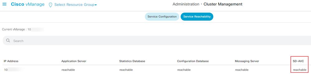

等待vmanage重启完成之后,我们可以再次进入Cluster Management,然后查看Service Reachability,可以看到此时SD-AVC已经处于reachable状态。

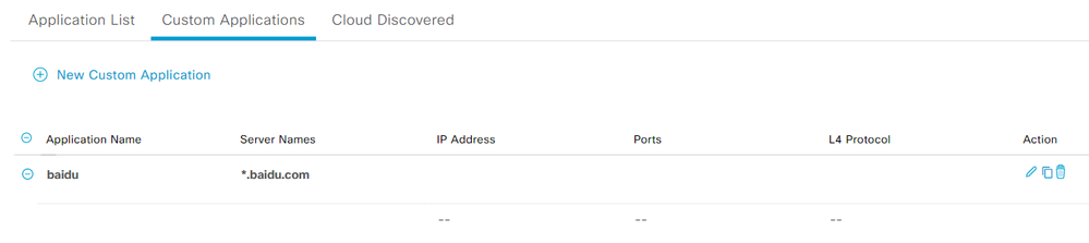

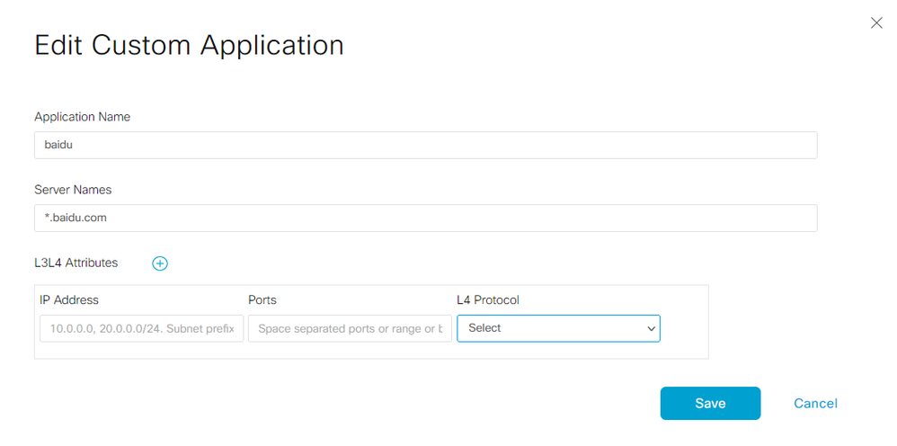

接下来我们就可以在Policy中的List去配置Custom application了,如下示例定义了application name为baidu,其中包含了所有百度的域名。

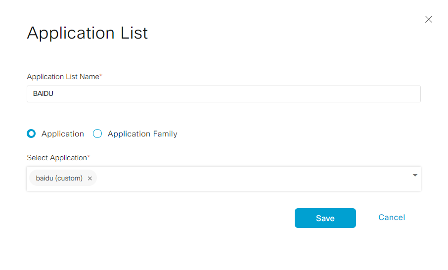

完成之后之后,可以到Application List中选择我们创建的custom application。之后我们就可以在策略中进行调用,并进行相关策略功能的配置。
