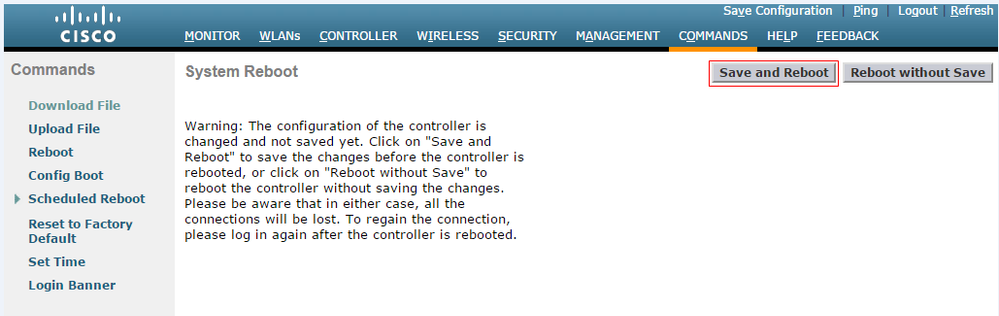

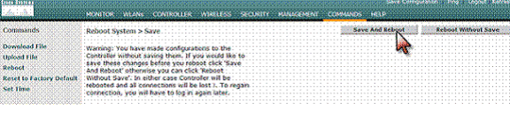

3. 在文件传输完成后重新启动系统以使新软件生效。
单击Click Here以重新启动,如本示例所示:
4. “System Reboot”窗口中,单击窗口右上方的 Reboot
5. “Reboot System > Save”窗口中单击 Save and Reboot

注意: 您需要保存并重新启动 WLC 配置,以便 WLC 使用新的活动映像。
