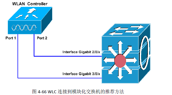

  当WLC 被配置使用LAG模式时,可以将上联线分别连接到模块化交换机的不同模块上或堆叠阵列
的不同交换机上,并依靠邻接交换机上配置端口聚合来提供第二层的网络流量负载均衡

- 除非无线控制器的所有端口连接的交换机一侧使用相同的第2层配置参数,否则不要使用链路聚合LAG)。
  例如,避免在某个端口过滤某些VLAN,而在其他端口不过滤。
- 当使用LAG,流量必须到达同一个数据平面。无线控制器依靠交换机上对流量的负载平衡决策。
  无线控制器期望属于一个无线接入点的流量总是在同一数据平面上进入。
  5500系列无线控制器为单个数据平面,流量将始终在同一数据平面上到达。
- WISM2和8500无线控制器有两个数据平面,流量需要在同一数据平面上到达。
  通常,有足够的带宽来传送数据平面之间的帧。当然如果存在有限的带宽,通信可能会被丢弃。
- 思科IOS软件版本12.2(33)SXH6及以上有一个选项为PFC3C模式机箱配置不带VLAN的负载分布。
  使用port-channel load-balance src-dst-ip exclude vlan命令实现。此功能可确保属于无线接入点的流量进入同一个端口。
- 当LAG与VSS、堆叠交换机(3750/2960)或Nexus的VPC一起使用,应该保证IP包的分片被发送到相同的端口。
  如果与多个交换机一起部署,关于负载均衡决策,端口必须属于同一个L2“实体”。
- 连接无线控制器到不止一台交换机,你必须禁用LAG并为每个物理端口创建无线接入点管理接口。这提供了冗余性和可扩展性。
- 避免为无线接入点管理接口创建一个备份端口,即使它在旧版本的软件中是允许的。冗余是由多个无线接入点管理接口实现的。
